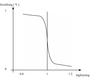

Tud valaki valamilyen képletet, hogy a lambda értéket hogyan lehet a lambda feszültségből kiszámolni?
Pl: 300mV az kb lambda 1,09, de ez hogy jön ki?

(#) CsemanAttila válasza Amarton hozzászólására (») Jan 16, 2011 /
Üdv! Így.

(#) Amarton válasza CsemanAttila hozzászólására (») Jan 17, 2011 /
Ezekkel az ábrákkal már találkoztam a neten, de nem erre van szükségem.
Ez egy diagram, ami valami alapján ki lett rajzolva.
Én nem nagyon látom belőle pl. azt, hogy a 0,92 lambdához milyen lambda feszültség tartozik.
Én egy képletet szeretnék, amibe beírom a feszültséget mV-ban és megkapom a számított lambda értéket.
(#) CsemanAttila válasza Amarton hozzászólására (») Jan 17, 2011 /
Üdv! Sok sikert, bár kétlem, hogy létezik ilyen kalkulátor. Keress egy pontosabb diagramot amiből jobban le lehet olvasni az értékeket. Azt lehet tudni, hogy miért kell ilyen pontosan tudni az értékeke?
U.i.: Valahol itt a HE-n láttam lambda szabályzást, ott nézz körül, hátha több sikerrel jársz. Üdv.
(#) Stewe válasza Amarton hozzászólására (») Jan 17, 2011 /
Ennél konkrétabban? :HunWiki

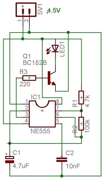

Volt szó az álriasztóról itt a fórumban. Én is építenék egyet, de fogalmam sincs, hogy kezdjek neki. Saját tápról táplálnám, nem az autóról, és saját kapcsolóval menne. Vagyis egy olyan egyszerű kapcsolás kellene, ami a következőt csinálja:
Ha bekapcsolom, egy LED elkezd villogni, körülbelül másodpercenként felvillan kb. 0.25 másodpercre alkalmanként. Egyszerűen hangzik, de nincs semmiféle ismeretem e téren. Az áramforrás lehetne például kettő ceruzaelem (2.4-3V), de ha 12V-os alkatrészekből is megoldható, rákötöm az akkura egy 5A-s biztosítékkal.
Ha van egy kapcsolás, akkor azt még tegyétek hozzá, hogy milyen módon variálhatom a villogás sebességét és annak hosszát.
Köszönöm

(#) Laci0629 válasza Samus1989 hozzászólására (») Jan 19, 2011 /
Szeva!
Ha egyszerűséget nézzük akkor lehet egyszerűbb IC-nélkül megoldani a dolgokat.
Mindjárt próbálok rajzolni egy ilyen kapcsolást
Vagy van IC-vel is az NE555-tel az se bonyolult azt is megkeresemNE555
(#) Laci0629 válasza Laci0629 hozzászólására (») Jan 19, 2011 /
Na van két kapcsolás is az egyik elég rondára sikeredett de kivehető a lényeg.Ha kérdés van írj!
