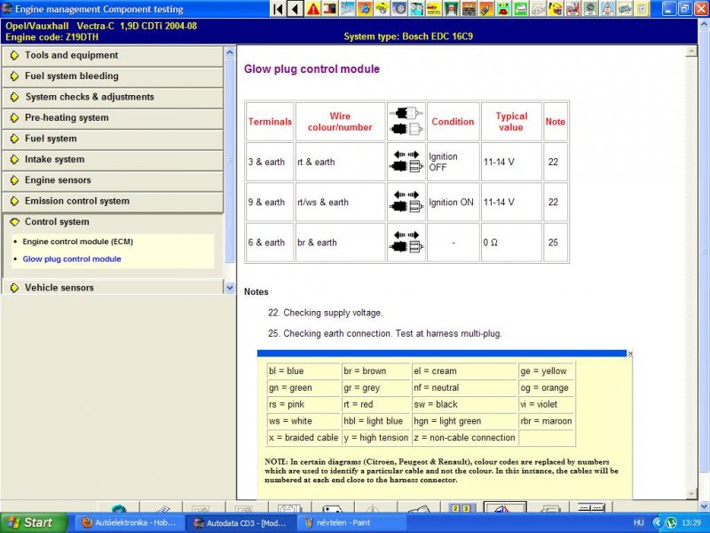

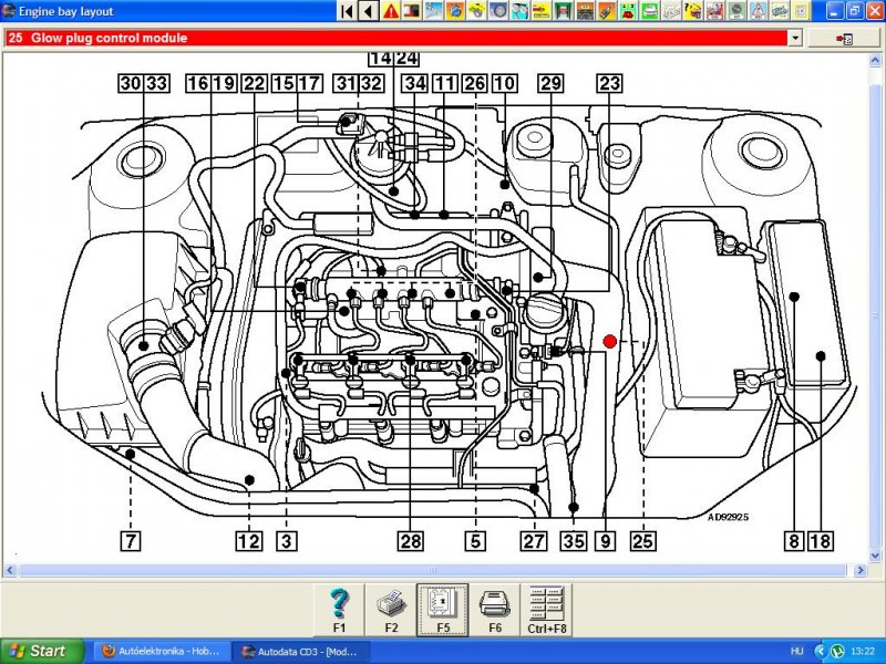

(#) CsemanAttila hozzászólása Jan 24, 2011 /
Üdv Mindenkinek!
Valaki megtudná mondani nekem, hogy '04-es C Vectra-ban (1.9cdti, dth motorkód) hol van az izzítás reléje?

(#) akos70 válasza CsemanAttila hozzászólására (») Jan 24, 2011 /
Ennek már nem az aksi oldalára van ráakasztva a relé? Egy hűtőbordás alumínium doboz.

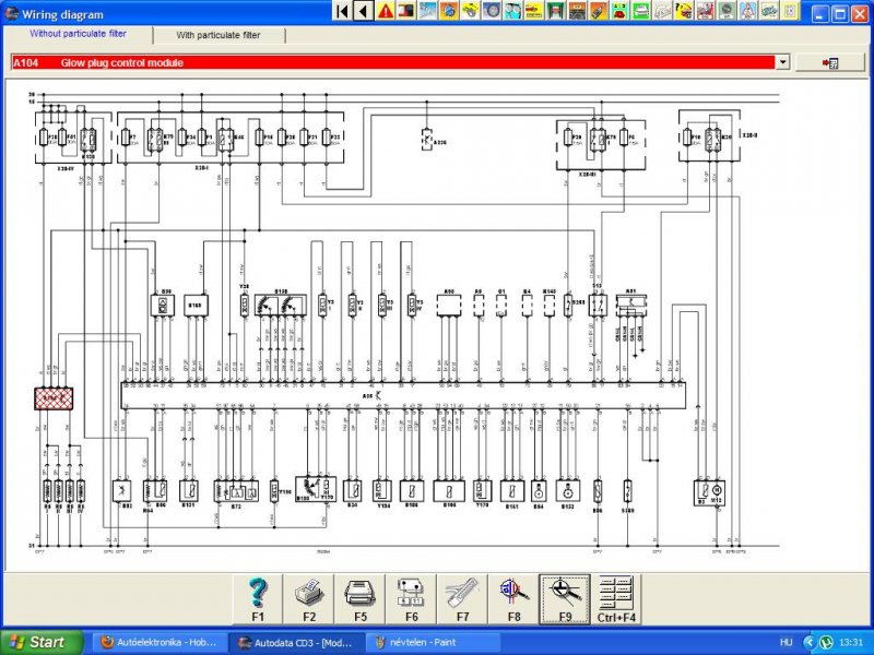

(#) VIM válasza CsemanAttila hozzászólására (») Jan 24, 2011 /
Szia! Az Opel DTH motorkódhoz van néhány kép ami a segítségedre lehet. Az egység amit keresel, ott lesz ahol "ákos70" mondja, az akku felőli oldalon.
(#) CsemanAttila válasza akos70 hozzászólására (») Jan 24, 2011 /
Remélem.... Opel program ezt a képet adta rá opel program Biztos, hogy van egy olyan amit te mondasz, már vagy 3x 4x megfogtam és elraktam az útból... Nem tudtam, hogy az a reléje! Köszi szépen! EZer köszönet!
(#) CsemanAttila válasza VIM hozzászólására (») Jan 24, 2011 /
Neked is köszönöm! Van pár értékes mérési adat a képen, ami majd jól jön. Nem tudom szabd-e ilyet írni, de nagyon érdekelne a program. Az autodata
