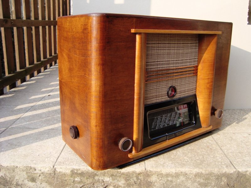

(#) Janó bácsi hozzászólása Jan 20, 2011 /
Üdv mindenkinek. Ma készen lettem a Philis 62(?) dobozával, sok gondom nem volt vele. Festék már nem volt rajta, csak kicsit le kellett csiszolni, pácolni, meg lakkozni. A hangszóróvászon bútorszövet, vékony arany szálak vannak belevarva, de az nem látszik. Csak a fényképezés miatt raktam össze, mert az elektronikával még vannak gondok. Szól ugyan a középh. de erősen torzít, fullad, a hosszú viszont gerjed mint álat. A röviddel ilyen gond nincs, mert az meg se mukkan. Az oszci ugyan megy, látszólag minden jól van bekötve, de semmi. Bonyolult előkörös kapcsolás, egyásraültetett tekercsekkel, meg millió hernyótrimmerrel, lövésem sincs mit csináljak vele. Sajnos ma igen ramaty idő van, nem tudtam kint fényképezni, ezért csak ilyen műfényes képek vannak.

(#) Janó bácsi hozzászólása Jan 22, 2011 / 1
Tisztelt megszállottak. Ma délelőtt megjavitottam a Philips 62 hibáit, leírom mert tanulságos lehet. Szóval nem ment a rövidhullám, pedig csináltam már mindent vele, tekercsek leohmozva, nem szakadtak, kondik egyenként ki-és visszacserélve, cső kicserérve hull. vátló kimérve stb. Az oszcilátora működik, mert szkóppal látszik, hogy rezeg meg hangol, tehát a modulátornál van a baj. Reggel aztán kínomban azt találtam ki, hogy megépitettem az asztalon egy RH modulátor kapcsolást, csak úgy "gubanc"-ba külön tekercsel, forgóval, kondikkal, és bekötöttem a keverő cső rácsára közvetlenül. Persze azonnal beindult, szólt vele. Ezután szépen egyenként visszacseréltem, visszaépitettem mindent az eredeti helyére. Először a forgót, hull.váltó elött, majd a helyén, a kondikat ugyanúgy és persze mindig leellenőriztem hogy még működik-e. Végére maradt a mod. tekecs, amikor azt visszakötöttem, meghalt a gép. Kivettem a tekercset, és bámultam rá, mint vidéki paraszt bácsi, amikor az állatkertbe meglátta a zsiráfot (ilyen állat pedig nincsen!). Mi a túró baja lehet, egy nem szakadt , 10+ 5 menetből álló, vastag, zománc-cerimel szigetelésű vezetékből tekert RH mod. tekercsnek?? Hát kérem a 70 éves tekercs a méhviasz alatt csont zárlatos volt! Vagyis letestelte a keverő cső vezérlőrácsát. 5 perc alatt ujratekertem, és most szól a rövid, érzékeny, hangolható, szóval heuréka!
Most már a rádió többi hibája is meg van javítva, a végcső katódellenállását némi kisérletezés után 300-ról 130 ohm-ra cseréltem, már nem torzit, és az afc körben is két ellenállást kisebbre vettem, úgy hogy most jól szabályoz. Ezek után magától elmúlt a hosszú hullám gerjedése is, pedig ahhoz nem nyúltam. Hát ennyit mára Üdv.
Ja és ma sikerült napfényes képet csinálni, itt vannak:

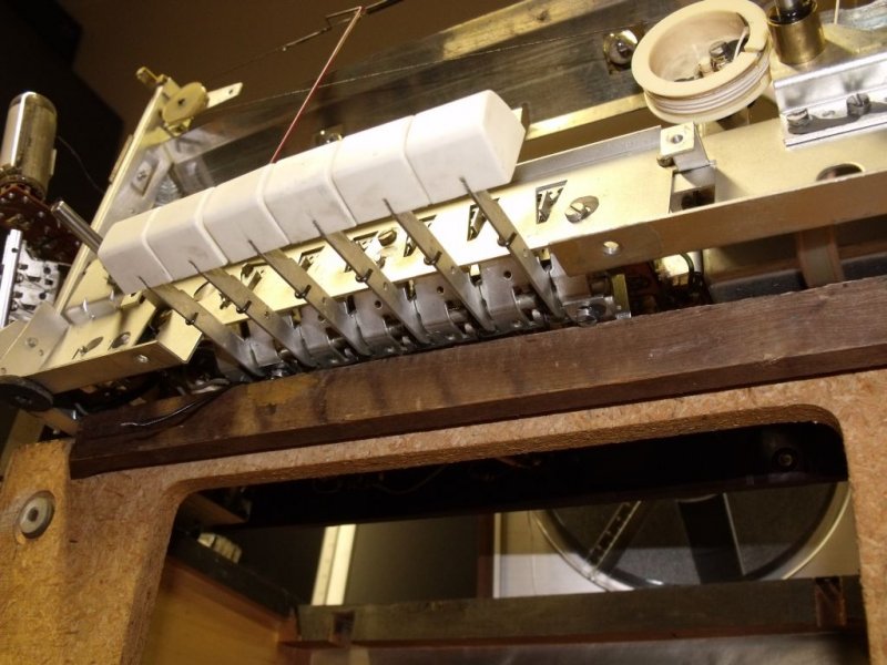

(#) Mazsika hozzászólása Jan 26, 2011 /
Kis szünet után folytattam a munkát.
A sávváltó kapcsolósor tisztítása következett, bántotta a szemem, hogy olybá tisztátalan (finoman fogalmazva), illetve nemes egyszerűséggel mocskos mint a bűn. Ezért gondoltam, hátha ki tudom szerelni, bár ez egy elég kockázatos művelet (mi van ha szétugrik millió rugó és az életbe többet nem tudom összerakni?)
de aztán erőt vettem magamon és ....
leforrasztottam a hálózati kapcsoló kábelét;
leforrasztottam egy segédkapcsoló kábelt;
oldottam a csavarokat, ami a vázhoz erősíti a kapcsolósort;
kitoltam a műanyag vonófejszemeket, amelyek a tolókapcsoló furatába mennek;
a szabaddá vált kapcsolósort így ki lehetett emelni.
A zsíros, olajos felületre az évtizedek alatt rárakódott por és kosz jótékonyan védelmezte a fémet, de a nitróhígító hatására kénytelen kelletlen volt távozni, melynek során az évtizedes elfoglalt helyet kellett otthagynia szegény mocsoknak.
A tisztítómosás ecsettel történt. A száradás után WD40 következett, lassan befedte a felületeket óvatosan ráfolyatva. (a permetezőfejet nagyon érzéssel kell lenyomni, akkor nem spriccel.)
Leitattam a felesleget kézszárító papírral, majd az összeszerelés következett, fordított sorrendben.
A kezdeti állapot:

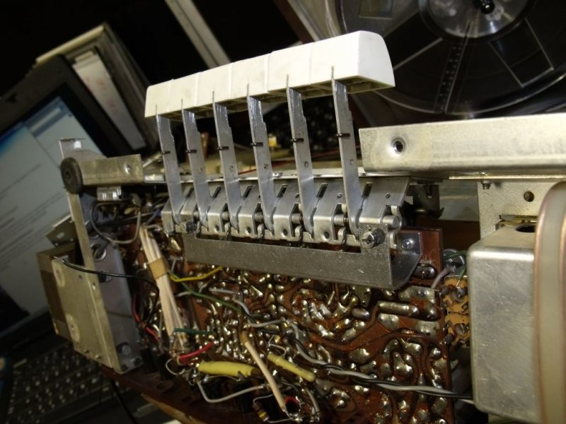

majd a mosás után:

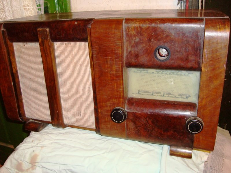

(#) Janó bácsi hozzászólása Jan 27, 2011 /
Üdv mindenkinek. Mostanában elterjedt a környezetemben, hogy némi megszállotsággal újitok fel öreg rádiókat, ezért egyre-másra kerülnek hozzám készülékek a multból. Ezt a gépet egy régi kedves kollégám cipelte be a hasán egyensúlyozva valahonnan egy vidéki fészerből, hogy "kell-e". Kell persze. Elsőre csak annyit láttam, hogy nagy, hogy öreg, meg hogy rádió.
Történet is járt hozzá, egy vidéli orvosnak készitették a 30-as években egyedileg, a doki évtizedeken keresztül használlta megelégedéssel, majd kikerült a fészerbe.
8 légkörös, kompresszoros kifújás után előjött a szerkezet, 7db. cső, sörösdoboznyi KF-ek, óriási 3-as forgó a ráépitett skálamechanizmussal stb. Kidobozolás után látható lett az alja is, maga a borzalom. Készitői nem ismerték a forrlécet, minden alkatrész a kivezetésén lóg, egymáshoz forrasztva, beleértve a tekercseket is, de bekötö huzalban sem dúskálhattak, mert a legtöbb vezeték, varnis csőbe bujtatott horganyzott vasdrót. A gép tényleg egyedi darab, de valamilyen gyári masina alkatrészeinek felhasználásával rakták össze, most már átnézve a rajzokat, a csőkiosztás alapján úgy gondolom, hogy a Standard Szuper 36 lehetett a kiindulás, kivéve az egyencsövet, meg az ME4 (nem tévedés) varázsszemet.
Bujkált bennem a kisördög, hogy bekapcsoljam. Ampermérő eléje, aztán neki a 220-at. Közben azon töprengtem, hogy mi fog történni, kigyullad? felrobban? leugrik az asztalról? vért köp? de semmi.
Az áramfelvétel normális, csak hangos búgás. Nosza maradva a készülék "hagyományos" felépítéséhez, én is csak úgy belelógattam két elkót, majd vissza a hálózatba. És láss csodát, a rádió megszólalt, tisztán, torzításmentesen nagy hangerővel, kiváló szelektivitással, szóval "szuperül". Hát persze hármasforgó, hangolt előkör, hatalmas méhsejt tekercselésű, szinte veszteségmentes KF-ek, külön KF cső, külön demodulátor cső, két pentóda a végfokban, igy nem is csoda.
Na most itt vagyok a dilemában benne, de nagyon. Mármint hogy mi legyen vele? Ahhoz túl gagyi a felépítése, hogy bármiféle múzeális értéket képviselne, ahhoz meg túl jól szól, hogy csak úgy visszaadjam az enyészetnek. Lehet hogy nekiállok feújitani. Üdv.
