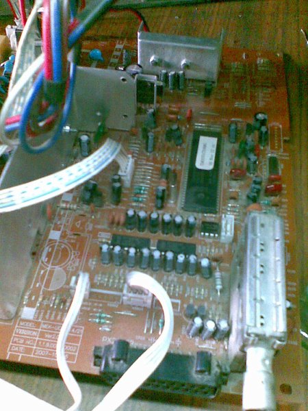

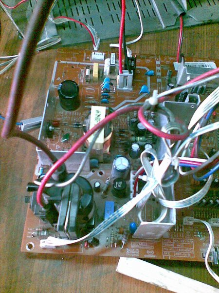

(#) bladzser2 válasza nagyimre10 hozzászólására (») Jan 23, 2011 /
Helló! Lekaptam a burkolatot. Nem világít a képcső nyaka, teljesen sötét a kép.
De vicszont, olyat csinál a tv, hogy néha bejön a kép teljesen normálisan, aztán szép lassan elhalványul. Ez volt először, aztán másnap ismét bekapcsolom, és (vízszintesen) ugrálva bejött a kép. Aztán kikapcsolom, és aznap már nemtudtam életrekelteni, csak fekete képernyővel találtam magam szembe.
Most kiviszem a műhelybe. Bedugom, bekapcs., sötét kép. Aztán lehúzom a képcső végéről a panelt, visszadugom. Bekapcs. Bejön a kép és elhalványul.
Mi van ezzel a tv-vel? Pedig már egyszer a tápágban is cseréltem a kondenzátorokat...
Szerintetek mibe piszkáljak bele?
(#) nagyimre10 válasza bladzser2 hozzászólására (») Jan 23, 2011 /
Valószinüleg forrasztási hiba okozza a problémát.A képcsőtől kövesd vissza a fűtöfeszültség útját,ezeket forraszd át.
