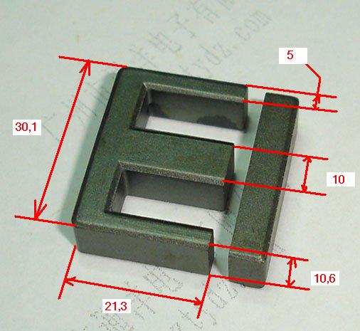

Keresek egy " EI " magot. Abból is az "E". Akinek van, légyszi dobjon egy üzenetet nekem. Ripityomra volt törve az eredeti. Be teszek a méretekről egy képet.

(#) emmzolee válasza Ge Lee hozzászólására (») Jan 23, 2011 /
Éppen ez a baj, hogy nem tudok sehonnan ilyet bontani. Ezért akarok egyet beszerezni.
Találtam itthon egy kicsi kompakt bedobozolt tápot. Arra gondoltam, hogy a műhelyben lévő autórádiómat erről el tudnám üzemeltetni, és nem kéne mindig lezsibbasztani a tartalék akksimat a rádiómmal.
Ki próbáltam, működött. Az 5V-os kimenetén lévő visszacsatolást át méreteztem és átépítettem a 12V-os részre. Tök jó is volt, de hangos volt a trafó. Gondoltam szétszedem, és letekerem róla a -12V-os, és a +12V-os tekercset. mert azok csak 2 szállal vannak meg tekerve. Az 5V-os meg 5 szállal. Tehát ha rátekerek 5 szál huzalt, hogy kiegészítsem az 5V-ot 12V-ra, akkor jobban fogja bírni.
Mivel légréses volt, könnyen szétjött. Akkor vettem észre, hogy ripityára volt törve a mag, csak a sárga szalag tartotta össze. Így meg állt a projekt. Mielőtt szétszedtem volna meg mértem a primer tekercs induktivitását, biztos ami biztos alapon. Jól tettem ezek szerint. Mondjuk lehet be kéne tenni helyette egy másik trafót, de akkor át kell hekkelni a nyákot.
