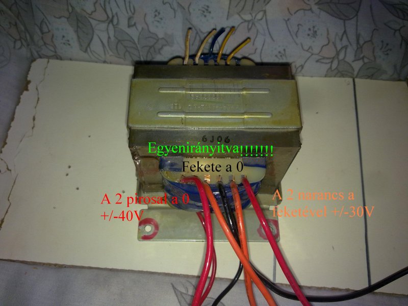

Én nem arra gondolok az megvan oldva subszűrővel meg előerősitő és a pc-hez van kötve de a trafom gyenge a toroid drága és már nincs ötletem

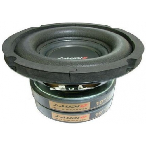

Sziasztok,eloszor is bocsanat hogy ide irom de nagyon fontos lenne,van 1 dibeisi melyladam eleg gyenge a hangszoro de ha vennek bele egy ilyen akkor jobb lenne?A regi 4Ohm,50W s az uj lenne hangszóró, 8 ohm, 250W méret: 210x118 mm.
Koszonom s meg egy bocsanat.
(#) kadarist válasza deny-g hozzászólására (») Márc 15, 2011 /
Szerezz pénzt és végy hozzá való trafót Vagy csak simán szerezz hozzá való trafót.
(#) deny-g válasza kadarist hozzászólására (») Márc 15, 2011 /
Mongyuk amivel most hajtom az egy hifiből van amibe két 7293-om volt hidba meg egy 7292 és azokat hajtota de elég rendesen de a méretei alapján mindenki azt mongya hogy gyenge a primer 8Ω-os a sekunderek 1Ω-mossak +/- 30 volt amper ismeretlen
Próbáld ki, hogy hogyan működik vele és ne törődj mások látatlanban adott véleményére. Persze +/- 30V-os feszültség mellett nem lesz 100W-os kimenőteljesítményed, de azért használható ez a trafó.
(#) deny-g hozzászólása Márc 15, 2011 /
Rendben egyébként van rajta még 2 kivezetés is az +/-40V
A két kivezetés az hogyan lehet +/-40V? Ahhoz 3 kivezetés kell.
5 kábel jön ki igy !

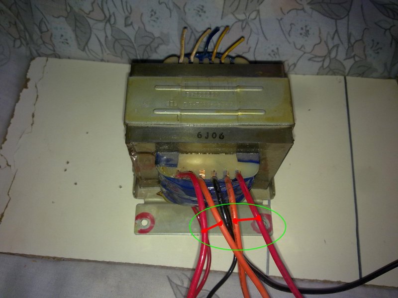

Amásodik kép lehetséges hogy ösze kötöm a két jobb oldalit a narancs sárgát a pirosal és a másikfelin akor elméletileg meg nől az áramerőssé nem ?
Nem szabad összekötni semmit sem. Így már látszik, hogy a fekete a közös (GND) és ehhez képest mérve a narancsok lesznek a 30V-os kimenetek és a pirosak a 40V-osak. Jól gondolom?
Igen de az nem lehetséges hogy öszekösem? Hogy két joboldalit meg a két baloldalit és akor 3-om marad feketea 0 joboldali kető meg a baloldali kető meg öszekötve ? És akor nem 4 szekunder lesz hanem 2 öszekötve ?
Nem, mert akkor zárlatot csinálnál.
Kár pedig ugy már tökéletes lenne ha öszeadodna az áramerősség
