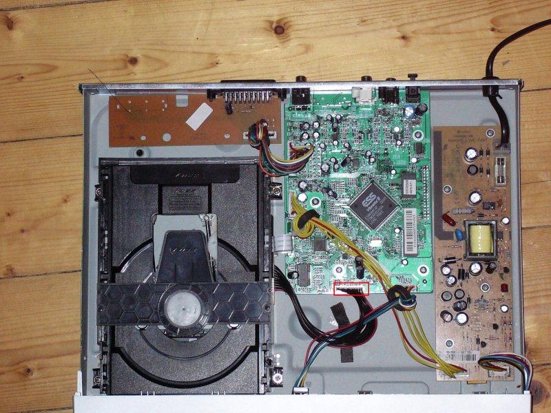

Nemrég vettem egy olcsó Duraband DVD lejátszót. Egy ideig ment gond nélkül, mindent játszott. Most viszont. Magától kikapcsol. Hiába kapcsolom be rögtön ki is kapcsol. Néha a DVD tálcáját ki tudom nyittatni vele, és így nyitott állapotban nem tapasztaltam hogy kikapcsolna. Viszont amint záródik rögtön kikapcsol. Valakinek valami ötlet?
Hali. Érdemes volna a tápegység feszültségeket átnézni,hátha ott van valami gond.Púpos kondik,stb.Ha szerencséd van,megvan írva,hogy hol,mennyinek kéne lenni.Figyeld meg,hogy hallani-e valami zajt a táp felől,amikor kikapcsol.Erős kattanás,vagy hasonló...

Húzd le a mechanika csatiját , ha így nem kapcsol ki , akkor motor hiba lesz . Amennyiben kikapcsol , akkor tápot vizsgálgasd .
Amikor tölt akkor kapcsol le. Akkor ez motorhiba?
Egyáltalán nem értek hozzá, hogy néz ki a mechanika csatija?
Nem nehéz , mechanikáról megy a táp panelre .
Vagy tegyél fel képet és berajzolom .
Egyébként ahogy tapasztalom ha nincs benn lemez akkor nem kapcsol ki :S
http://kepfeltoltes.hu/110130/P1010281_www.kepfeltoltes.hu_.jpg
Most nem kapcsol ki, csak szimplán nem olvassa a lemezt. Na erről ennyit szerintem dobhatom ki.
Berajzoltam a csatlakozót . Lemezt forgató motor hibájára gyanakszom , kikötve kb. 10V DC- ről forgasd meg , tisztítsd ki . Ha ez eredményre vezet , akkor érdemes motort cserélned . Tápegység elkoi látszatra jók , de ezek is okozhatnak ilyen jellegű hibát .
