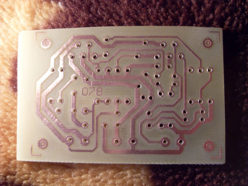

Sokan kérdezték a véleményem a TDA2030 hídkapcsolásáról. Mivel kezdőként mindenkinek elég csábító az egyszerűsége miatt. Nálam viszont valahogy ez kimaradt, úgyhogy most pótoltam az elmaradásomat
Ma reggel úgyis marattam a sub szűrőm nyákját, és mivel volt itthon két új 2030as IC-m, ezért marattam neki is egyet. Elnézést a ferde nyákért és az elcsúszott furatokért, de van mentségem Maradék nyák és akkus fúró felhasználásával készült, azért
Gyönyörködjetek benne, este beültetem. Maradék alkatrészek és bontott...

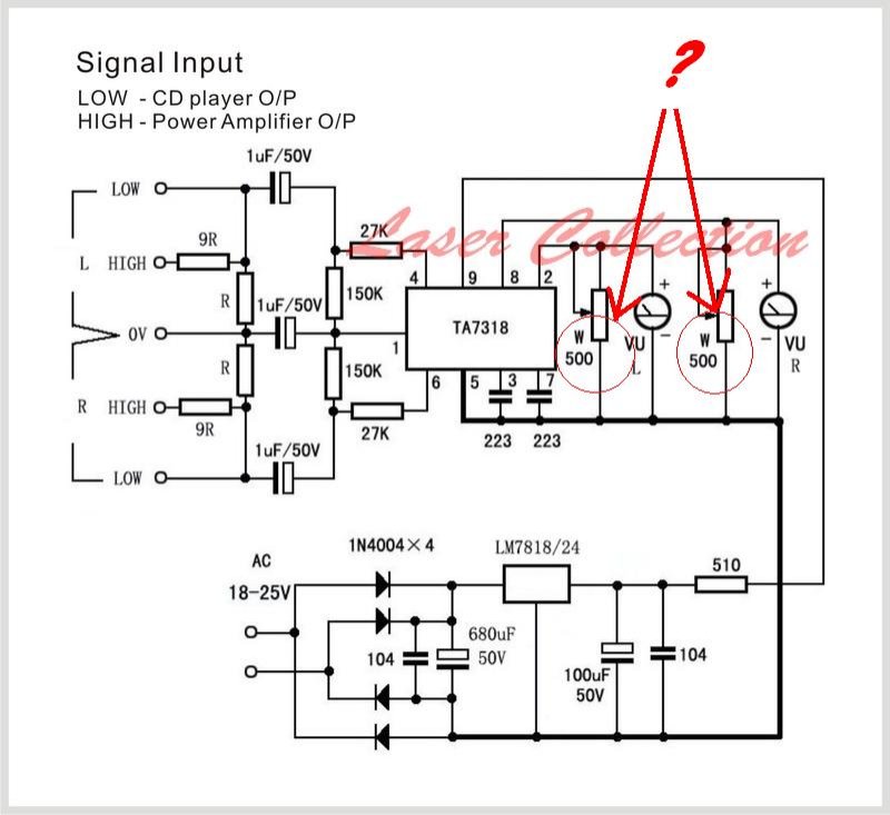

(#) Jaksi hozzászólása Jan 31, 2011 /
Köbzoli ne szurj le h ide írok de a másik fórum halott és igazábol ez erősítőhoz kapcsolódó téma. Na elkészült a nyáktervem innen dolgoztam, mivel ilyen VU meterem van.:
http://cgi.ebay.com/2-pcs-new-VU-meter-attractive-warm-back-light-/...f41151
Csak valaki kukkantson rá a LAY-re, hogy ez így jó lesz e mert most csináltam ilyet először.
Másik kérdésem: a VU meter elött mi az a W 500 az ellenállásnál? A 104 és a 223-as kondi jelölésnél az milyen kondenzátort takar?
(#) szamóca válasza Jaksi hozzászólására (») Jan 31, 2011 /
A W 500 a kalibrációs potiknál, valószínű hogy az adott kapcsolás 500W teljesítményre kell beállítani.
104= 100nF-os kondi
223=22nF-os kondi
(#) Jaksi válasza szamóca hozzászólására (») Jan 31, 2011 /
Köszönöm. Még 2 kérdésem lenne ezzel kapcsolatban.: Milyen ellenállás értékű potméterek kellenek ide?
Ezt az áramkört az erősítőn a hangerő szabályzó potméter után kell bekötnöm ugye?
Az is elképzelhető, hogy azok 500Ohm- os trimmerek, és a W a Watt kalibrálási beállítást jelenti.
A bekötésnél van High-magas jelszint, végfok kimenetről, és Low= alacsony (max2V)jelszintről.

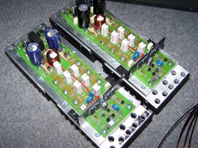

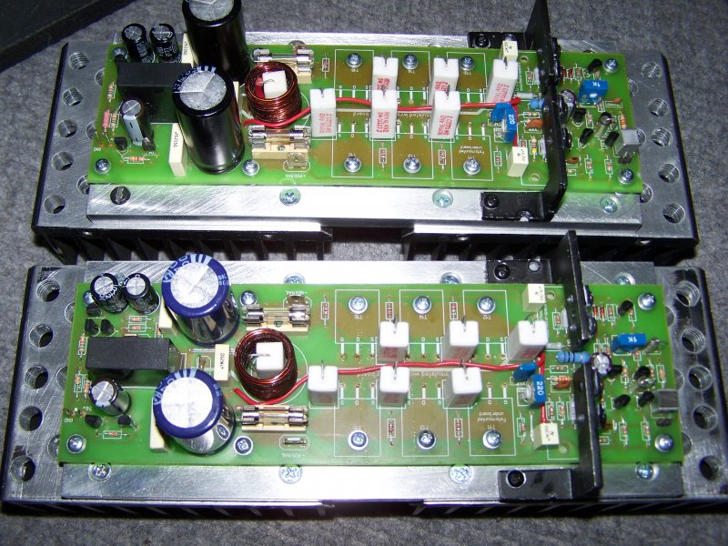

Ha már erősítős topik akkor megosztom veletek a legutolsó munkámat. Nmos350
Ha jól értem akkor ha LOW-ra csinálom meg akkor az erősítő bemenetéhez kell bekötni ha HIGH-ra akkor kimenethez.
A kapcsolási rajzon van egy 510-es jelü ellenállás. Az hány Ohm-os, mert nekem nem egyértelmű.
Igen jól értelmezed. Ha nem jelölik külön az értéket, akkor Ohm-ban értendő Tehát jelen esetben 510 Ohm.
A potikat jól rajzoltam be? Nem tenném rá a nyakam.
Átnéznéd első kapcsolási rajzomat...
vu_meter.LAY

(#) Doncso válasza pacal76 hozzászólására (») Jan 31, 2011 /
Nekem nagyon tetszik, gratulálok. Milyen tapasztalataid vannak vele? Érzékenysége mekkora? Próbáltad mérni a kimenő teljesítményt műszerrel? Hangra milyennek hallod?

(#) pacal76 válasza Doncso hozzászólására (») Feb 1, 2011 /
Hangminőség téren azt kell mondanom hogy sokkal jobb mint gpa300 (mj15003) és még a QUAD405 nél is. Pedig undorom volt a fetesektől de ez a véleményem kezd megváltozni.
Mérni nem mértem idáig, de egy 250w REFLEX ládából már sikerült füstöt csalogatni, itthon a lakásba.
Viszont műterhelésre holnap kötöm fel mivel most tudtam szerezni komolyabb cekászt.
(#) Bassmester válasza pacal76 hozzászólására (») Feb 1, 2011 /
Nagyon igényes, precíz munka. Grat
Nyákot is Te csináltad? Milyen végfeteket raktál bele?
(#) djgombi válasza pacal76 hozzászólására (») Feb 1, 2011 /
Szia! Grat hozzá! Többünk álmát valósítottad most meg
Hány voltról megy? Mekkora a nyugalmi áram beállításod?
