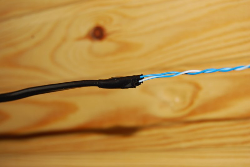

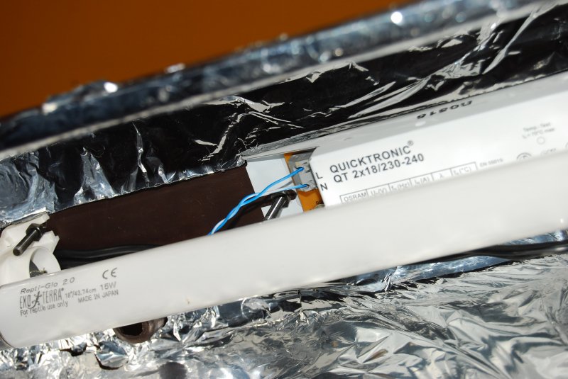

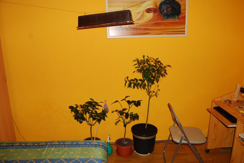

Egy érdekes kérdés:
Csináltam fénycsővilágítást a citrusainknak, de kábelhiány miatt csak utp kábelen tudtam odavezetni a delejt. egy 2x18W-os osram elektronikus előtétet használok hozzá így kb 25W-ot fogyaszt és 4 méter a kábel.
Mennyire veszélyes ilyen módon vezetni 230V-ot?
Mennyi áram folyhat a csavart érpár kapacitása miatt vagy a szigetelés vékonysága miatt? Persze sérülés nincs a szigetelésen. Pár napig mehet ez így?

(#) lui144 válasza Bender hozzászólására (») Jan 30, 2011 /
Én szerintem ez így balesetveszélyes. Meg hát, ha felkapcsolod a lámpát és működteted így bekötve, akkor a vezeték melegedhet rendesen. Így szerintem nem.
(#) rockersrac válasza Bender hozzászólására (») Jan 30, 2011 /
Szerintem holnap nagyon gyorsan menj be egy közeli villanyszerelési boltba, és vegyél normális kábelt, mert ez így eléggé veszélyes! Nem erre van tervezve az utp kábel! Lehet hogy a terhelést elbírná maga a kábel, de a szigetelést nem ekkora feszültségre tervezték, és ez bizony bajt okozhat!
(#) kokszi válasza Bender hozzászólására (») Jan 30, 2011 /
Semmikép sem szabványos,de veszélyes mert nagyon vékony a szigetelés.Viszont ha tényleg csak rövid időről van szó és felügyelettel használod akkor kibirja a 0.6-os átmérő(a vill.bolbtan a legkisebb 0.75-ös).Egyébbként hol a többi érpár az utp-ből?Ha a 4 érpárból kettő-kettőt összefogtál volna akkor erősebb lenne.A lényeg: minél hamarabb lecserélni normális vill.vezetékre.,főleg ha az armatúra is fém.
(#) kameleon2 válasza Bender hozzászólására (») Feb 2, 2011 /
ÉLETVESZÉLYES!
Miért?
Mert az UTP nem 1000V-os szigeteléssel rendelkezik, csak 60V-ossal! Egyszerűen berobbanhat a szigetelés.
Ha már vékony kábel, akkor MTL 2x0,5mm2, de ha fém a lámpatest, mindenképpen kell a 3 ér a védőföld miatt - hacsak nincs 5m magasan.
Én csináltam már házi szigetelésvizsgálatot is - csúnya az eredmény. Arról nem is beszélve, hogy az elektronikus előtétek közül némelyik rendeset rúg a feszültségen.
Ne tedd!
(#) abubabu válasza Bender hozzászólására (») Feb 2, 2011 /
Szia! A pár nap lejárt. Megszüntetni azonnal!!!Az UTP adatátviteli kábel,nem erősáramra tervezték!
(#) lui144 válasza kameleon2 hozzászólására (») Feb 2, 2011 /
„Mert az UTP nem 1000V-os szigeteléssel rendelkezik, csak 60V-ossal!”
Ez bizony így van. Így szétéghet, de rendesen azalatt a néhány pillanat alatt mialatt az elektronikus előtét az 1kV vagy a feletti gyújtóimpulzusait biztosítsa a fénycsőnek.

(#) Joy válasza Bender hozzászólására (») Feb 2, 2011 /
Ez nem csupán baleset, de tűzveszélyes is.
