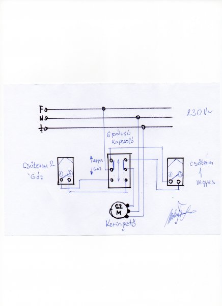

Ha esetleg erre járna valaki akkor a segítségét szeretném kérni. Adott egy vegyes tüzelésű és egy gázkazán melyet egy keringető húzna. Mind a kettő kazánra egy-egy csőtermosztátot szeretnék rakni. Kérdésem az, hogy két csőtermosztáttal lehet egy keringetőt kapcsolni?

Lehet kapcsolni, csak közbe kell tenni egy választókapcsolót, hogy melyik csőtermosztát üzemeljen. Lényeges, hogy a választókapcsolónál az állás fel legyen tüntetve jól látható módon - "Vegyes"- "Gáz", !!! ![]() Üdv.: moele
Azért annyira ebben a témában nem vagyok otthon. Esetleg ha megkérnélek valami rajzot tudnál -e nekem küldeni. Nagyon megköszönném.

Itt egy rajz, remélem érthető. Az átkapcsoló 6-pólusú és legalább 250V-os legyen, kereskedelemben kapható. Ezt érdemes beépíteni müa.dobozba. Bármilyen kérdés vetődne fel, szívesen segítek . Bekötések előtt áramtalanítani ! Üdv.: moele :felkialtas:
Engem is érdekelne ez a téma, tudnál az átkapcsolóról linket küldeni, hogyan néz ki, mert ilyen megnevezéssel nem találok!! Köszi! |
