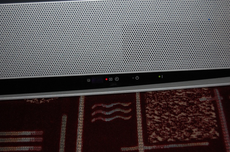

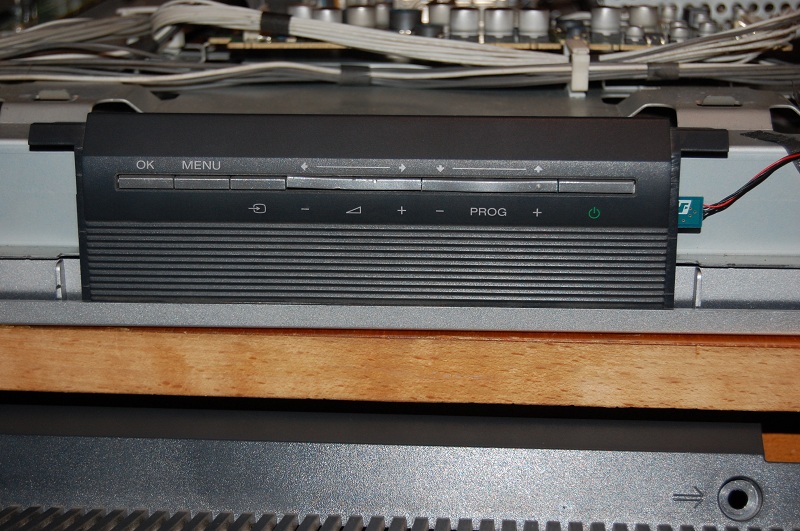

Hi Mesterek!
A képen látható tv lomolva lett. Sajnos csak annyit tudok róla hogy Sony Bravia a többi címke már nincs rajta.
Annyit csinál hogy az a két db led világít rajta, semmi mást, hiába nyomom a tetején lévő gombokat.
Az a X-ezet kocka aminél világít a piros led az mit jelent ? És az zöld led azaz lenne hogy be van kapcsolva?
Vagyis az ikonok alapján arra gondolok, mert a bekapcsoló ikon melletti led nem világít.
Ha valaki találkozott már ilyennel annak örülnék ha megosztaná velem, és ha esetleg tudná valaki a típusát is.hát idáig is Samsung híve voltam, de most már biztos az is maradok, mert ugyanis a Sony tv belsejében az LCD panelen Samsung logó van

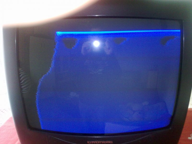

(#) HungAryan hozzászólása Feb 2, 2011 /
Segítségeteket kérném egy problémás Grundig tévével kapcsolatban.
A hibajelenség:
-induláskor szürkés-fehér csík a képernyőn
-torz kép
Lenne valakinek valami ötlete, mi okozhatja ezt?
(#) kadarist válasza HungAryan hozzászólására (») Feb 2, 2011 /
Szinte 100%, hogy ez is valamilyen elkóhiba lesz. Ha később, a melegedéssel javul a kép, akkor pedig végképp elkóhiba okozza a hibát. A sortápfeszültség szűrőjével kezdd a cserét

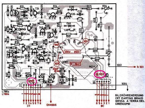

(#) kopaszs hozzászólása Feb 3, 2011 /

(#) kadarist válasza Lalle hozzászólására (») Feb 3, 2011 /
Nem a márkája, hanem a típusa érdekel, amit a hátlapjáról leolvashatsz.
(#) Lalle válasza kadarist hozzászólására (») Feb 3, 2011 /
A hátlapjáról le van szakítva ezért nem tudtam onnan leolvasni
de a készülék belsejében van egy címke
ITT NOKIA
Chass.comp.B-2-FST 110
serv.-No 5733 5660
A képcsőpanel tápfeszültségeit ellenőrizd először (12V, 220V). Rajz: kattints a Get Manualra
Mihez képest mérjem??
Bocs hogy bamba vagyok
A kapcsolási rajzot nézd, mert azon vannak (pirossal) feltüntetve a feszültségek. A tuner fémházához (test) képest mérj.
