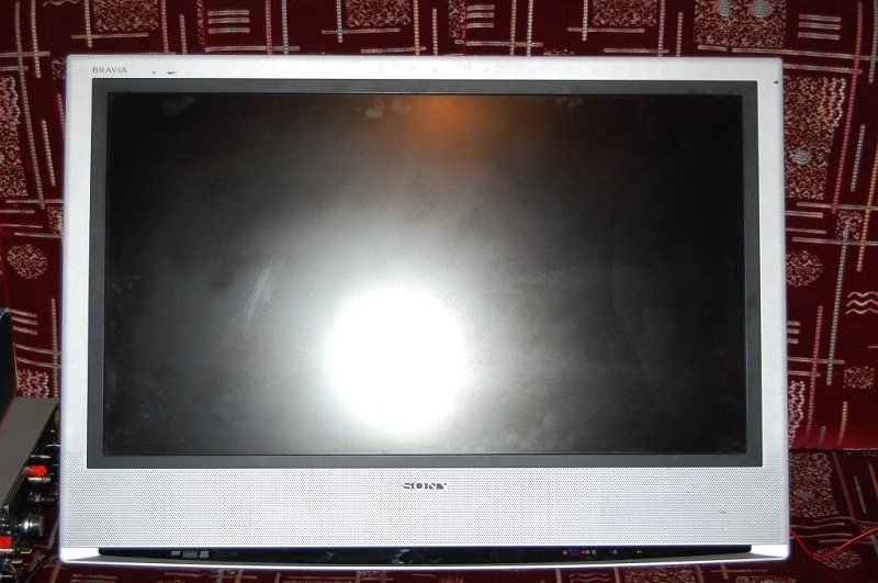

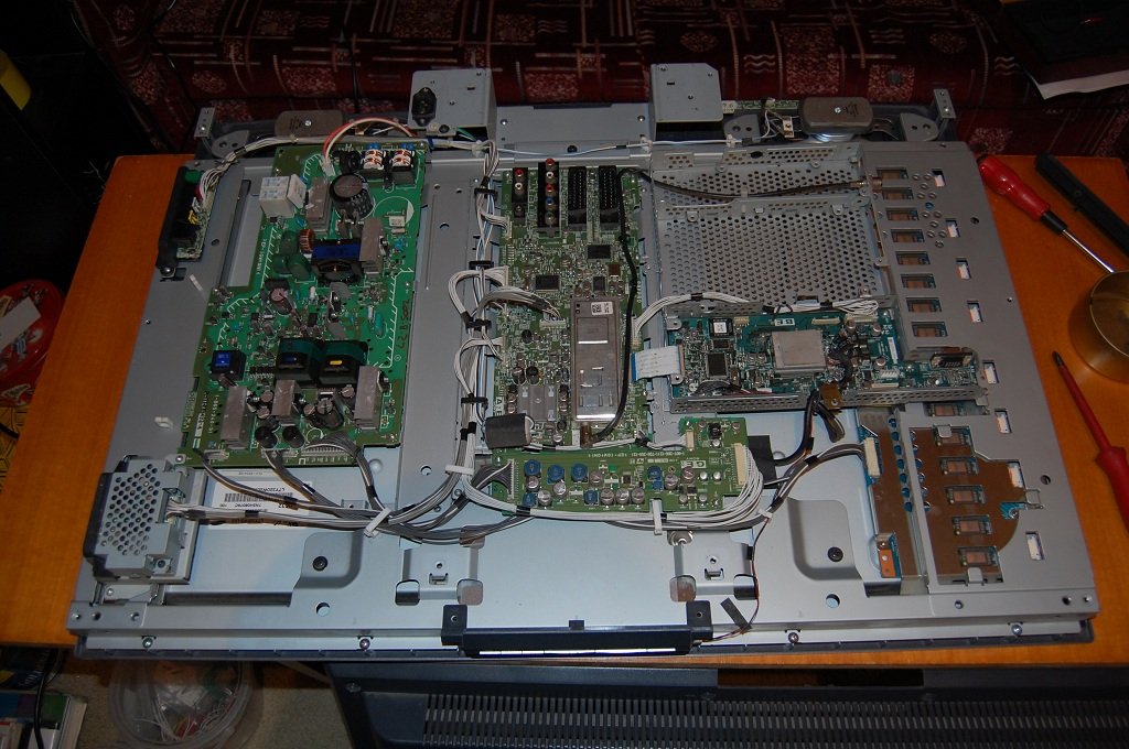

Hi Mesterek!
A képen látható tv lomolva lett. Sajnos csak annyit tudok róla hogy Sony Bravia a többi címke már nincs rajta. Annyit csinál hogy az a két db led világít rajta, semmi mást, hiába nyomom a tetején lévő gombokat. Az a X-ezet kocka aminél világít a piros led az mit jelent ? És az zöld led azaz lenne hogy be van kapcsolva? Vagyis az ikonok alapján arra gondolok, mert a bekapcsoló ikon melletti led nem világít. Ha valaki találkozott már ilyennel annak örülnék ha megosztaná velem, és ha esetleg tudná valaki a típusát is.hát idáig is Samsung híve voltam, de most már biztos az is maradok, mert ugyanis a Sony tv belsejében az LCD panelen Samsung logó van

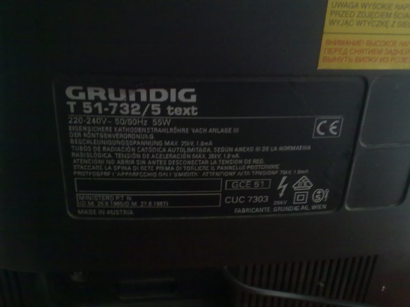

Van 1 grundig t55-730-as tv-m ami bekrepált nem tudna valaki kapcsolási rajzot hozzá? elöre is köszi
Szia! A CUC után milyen szám van írva?
Közben megtaláltam a rajzát: kattints a Get Manualra

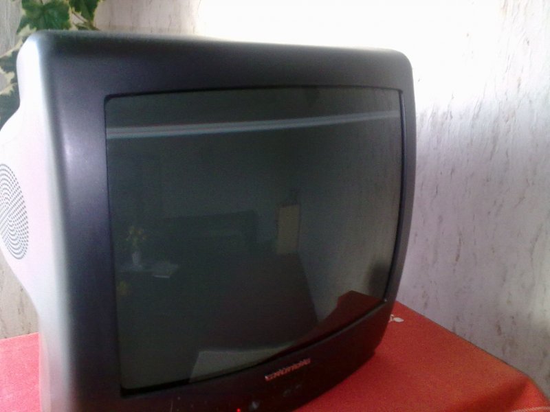

Segítségeteket kérném egy problémás Grundig tévével kapcsolatban. A hibajelenség: -induláskor szürkés-fehér csík a képernyőn -torz kép Lenne valakinek valami ötlete, mi okozhatja ezt?
Szinte 100%, hogy ez is valamilyen elkóhiba lesz. Ha később, a melegedéssel javul a kép, akkor pedig végképp elkóhiba okozza a hibát. A sortápfeszültség szűrőjével kezdd a cserét
Köszi a gyors választ!
Nem néztem hosszabb ideig, hogy változik-e a kép. Meglesem a belsejét...
