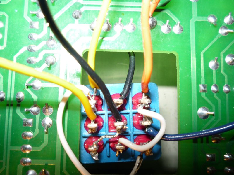

Small Stone Trubypass jelentés. Vettem egy 3pdt kapcsolót, nem volt olcsó. Képek csatolva, első eredmények nem túl biztatók, táp nélkül onban még mindig - ámbár gyengén, de - átküldi a jelet a hangolónak, ahogy eddig tette még minden verziónál. Most erősítőn nincs módom kipróbálni. Bemértem a kapcsolót multiméterrel, oda kapcsol ahova kell, és természetesen csak offban van kapcsolat a két jackdugó között. Ha onba kapcsolom a két jack között megszűnik a kapcsolat. Akkor a hangoló miért látja mégis? Kész vagyok.

A kapcsoló bekötése jó. Először próbáld ki (táppal) egy erősítőn, hogyan viselkedik (on és off állásban) az effekt. A hangoló azért érzékeli, mert az fx input és output-ja között ellenállások és kondik találhatóak, amelyek néhány milivoltot átengednek.
Nos... Rákötöttem a phasert egy pc aktív hangfalra, meg adtam neki fuzzal még egy kis kakaót. Úgy tűnik, hogy onban teszi a dolgát, offban meg csendben van. Egyelőre úgy néz ki siker van, de nem akarom elkiabálni, majd egy rendes erősítőn is ki kell próbálnom és akkor tudok nyilatkozni az on (és off) állásban tapasztalt zaj mennyiségéről, meg hogy tényleg minden rendben van-e. Köszi srácok! Majd eszkábálok megint valami ilyen-olyan hangmintát. (fülhallgató mikrofonnal).
