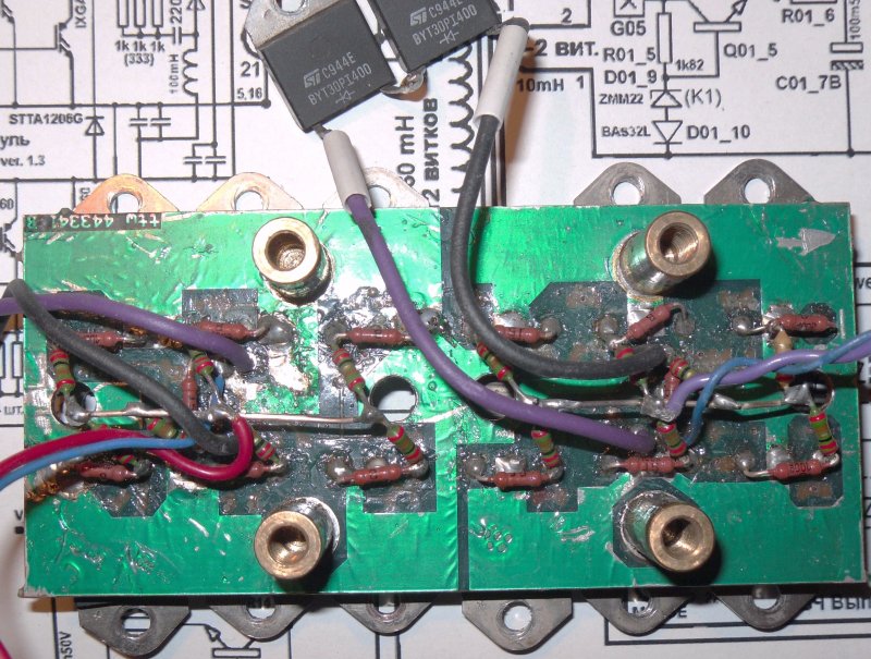

(#) kralikandras válasza mpisti hozzászólására (») Feb 5, 2011 /

(#) kadarist válasza kralikandras hozzászólására (») Feb 5, 2011 /
A BUX tényleg bipoláris, de azt már egyszer tisztáztuk: Adatlap

(#) kralikandras válasza kadarist hozzászólására (») Feb 5, 2011 /
Köszi- a BUX98PI adatait nemtalálom a bekötés kéne azért kétségek merültek föl mivel,hogy a vezérlés hogyvan megoldva eredetileg ez SMD-s panel volt és 6+6 FETT volt a bipolárisok helyén?!
(#) kadarist válasza kralikandras hozzászólására (») Feb 5, 2011 / 1
A SOT-93 tokozás bekötése: Bővebben: Link. A BUX98PI lényeges adatai megegyeznek a sima BUX98 adataival, a különbség a tokozásban van.
Köszönöm-szerinted jó megoldás a két dióda sorbakötése? védelem a feladatuk-eredetiben is így van legalábbis egy másik ilyen gépben-elis száltak.
Ha hosszú évekig működött ezzel a felállással ez a szerkezet, akkor bizonyára jó így. A diódák sorbakötésével duplázódik a feszültségtűrésük.
