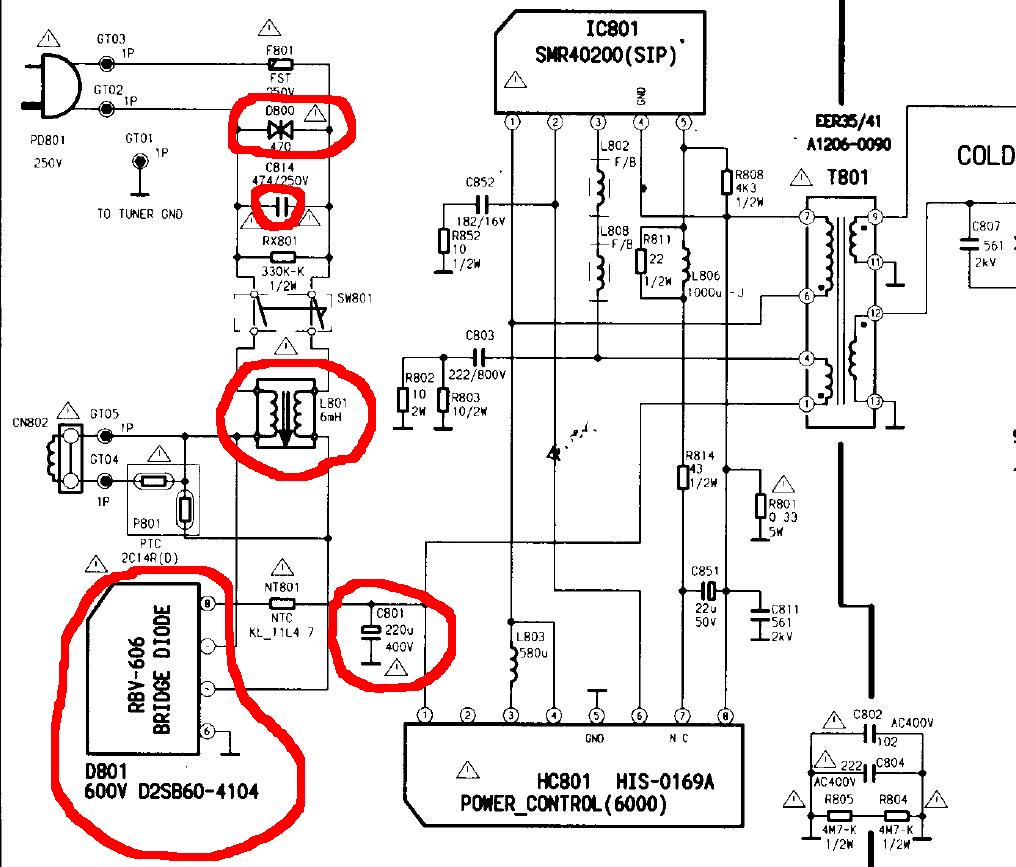

nincs rajzom csak a nyáklapon követem az útját.
(#) kadarist válasza csampi02 hozzászólására (») Feb 6, 2011 /
Mi a típusa?
(#) csampi02 hozzászólása Feb 6, 2011 /
goldstar cb-25c20x
Bocsi rosszat írtam samsung ck-5073T
Bekarikáztam a lehetséges zárlatos alkatrészeket.
(#) csampi02 válasza kadarist hozzászólására (») Feb 6, 2011 /
Ha sikerül értesítelek.
Rendben! Várom fejleményeket.
