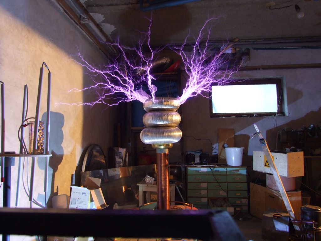

A képen 2 trafóval hajtottam, bár szanaszét voltak a kábelek, ez csak teszt volt.
Köszönöm szépen! És milyen feszültségű a motnak a primer és szekunder tekercse? Ezeken a fotókon hány mA-es mot van használva? Motot honnan vegyek? Te vetted vagy tekerted a motot? Ha nem tudok szerezni tavaszi nagy takarításkor kukázok. És kapcs rajzot kaphatnék?
230/2100VAC, mint minden MOT. Ezek 700W körüli trafók, a kisebb fajta. A fotón maxon volt hajtva, kisebb feszültségen nem működik a forgó szikraköz sem, 4,2kVAC legalább kell hozzá.

Idézet: „Ez így jó? És melyikkel jobb? Na itt a két kép. És melyik jobb?” Egyik sem jobb, a rezgőkör mindkét esetben éppen ugyan úgy sorosan kapcsolódik, a párhuzamos szikraközt szokták AC meghajtáshoz használni, bár én mindig a kép2 rajzon látható elrendezést használtam. Wolframot érdemes használni, az kevésbé fogy. A lényeg, hogy forgó legyen. Tekercs adatokat számold ki winteslával. A leírást ha elolvasod, 4 trafóval van kialakítva, így az az elrendezés nem jó, ha 2 trafót használsz. Most saccra 1000 menet 100-as átmérőn 0,5-ös huzalból. Ha ennél kisebb az induktivitás az nem baj, ez a meghajtás csak nagy kapacitásokkal működik, amit láttál a képen tetőkapacitást, és emellé 2 trafóhoz legalább 80nF-os primer kapacitást érdemes használni, 4-5 menet spirál (vagy akár helikális) primerrel, ami 4-es vagy 6-os rézcső, 0,5 centi körüli menetemelkedéssel.
Akkor inkább én is 4 motot használok.És,hogy kell bekötni?Primerek párhuzamosan,secunderek sorosan, nem? És akkor végülis a kép2-őn jó a kapcs csak a trafók máshogy. És akkor az egész tesla mehet úgy mint a leírásbban (secunder, primer, kondenzátor, szikraköz, tetőkapacitás) ? Ezt a WinTeslát nem tudom, hogy kell használni. Csak annyit tudok, hogy 1 méteres szikrát akarok(nem tudom milyen értékekkel számoljak és, hogy mi micsoda).
A trafókat olaj alá kell tenni, 4 esetén már mindenképpen, különben átüt a primerre. Illetve a hűtési szempont sem utolsó.

A szekunderköri föld az teljesen különálló kell, hogy legyen! Külön kell valami nagy felületű kábelen a legrövidebb úton a földbe vezetni. Egy kemény rézcsövet leütsz a földbe 30 centi mélyen, az lesz a szekunder oldali földpontod. A trafókat teljesen olajba kell meríteni (mi értelme lenne félig tölteni?). Forgó szikraköznek legalább 800bps-t kell tudnia, hogy tudd hangolni.
