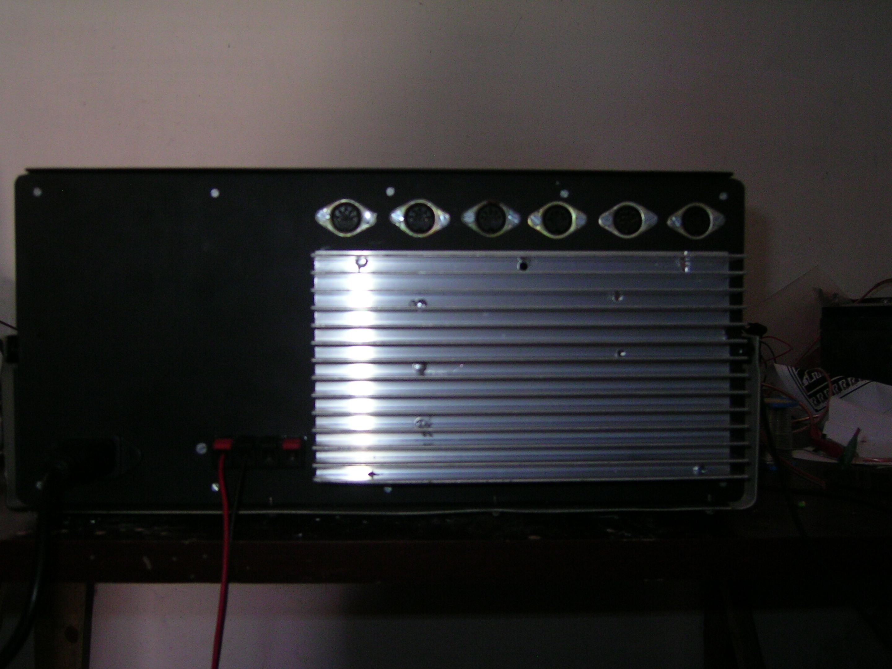

Ép most készült el a quad panelem a gondom az,hogy még csak egy van rajta a hűtőbordán de sztem eléggé felmelegíti a bordát.A hűtés a képeken látható a nagyobbik borda 200x110-es a kicsi ami a tranyók tetejére van felerősítve 35x110-es Szerintetek ennek menyire szabad felmelegedni?
Hupsz ezer bocsi lemaradt
Hali. Elég tompák a képeid (pedig felvilágosítottam) és nekem az nem tűnik ki hogy a két borda között milyen kapcsolat van. Ha jó a kapcsolat (elég nagy felületen és elég erős kontakttal érintkezik) akkor mindkét bordának közel azonos hőmérsékletűnek kellene lennie (persze a tranzisztoroknál valamennyivel melegebb) és akkor nem szabadna túlmelegednie. 1 csatornát pedig el kell vinnie, 2-re már nem tudom. Quadot mondjuk még nem csináltam, de ha jól tom 2x100W-os és BD250 vagy valami To-3 as a végfoka. Szerintem várj még és valami "nagyokos" majdcsak segít.
hi
Legközelebb légyszi csinálj élesebb képeket, és méretezd át a képet, mert a Modik morcosak lesznek... Szerintem elég nagy a borda. Elvileg birni fogja. Tegyél rá egy ventit ha nem.... Vagy majd nagyobb bordát...
