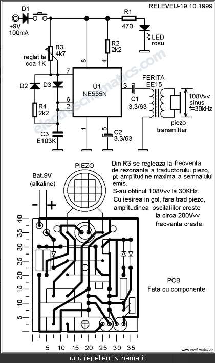

A bekötését én sem ismerem, ezért ha valaki tudja, akkor az nekem is jól jönne. Szerintem úgy érdemes az áramkört megépíteni, hogy a trafó lábát nem kötöd be véglegesre. Ekkor a különböző lábak bekötésével különböző kimenő feszültséget nyerhetsz. Azt érdemes meghagyni, ami nem teszi tönkre a piezot. A kísérlethez érdemes több piezot venni, mert lehet, hogy az első néhány darabot ki kell majd dobni. Nálam még a keletkező hang is gondot okozott. Ugyanis a piezokat azon a frekin kell tesztelni, ahol használni fogod, mert a frekitől függ a teljesítmény és a terhelhetőség. De ezt a 20kHz körüli hang eléggé elviselhetetlen. Ezért fogtam egy dobozt, amelybe rongyokkal körbe hangszigeteltem a piezot. Aztán amit már nem tudtam megépíteni, csak szerettem volna, hogy mikrofont is kellett volna bele tenni, és a különböző esetekben mérni a hangerőt. A ráragasztott papírtölcsér legalább kétszeres amplítúdót eredményez, ezt még korábban lemértem, de további eredményeim nincsenek. Úgyhogy kíváncsi vagyok mire jutsz.
Ma tesztelgettünk, végül nem a pici trafót hanem egy AT táp fő trafóját használtuk. A jelgenerátor jelét egy mosfeten keresztül a trafó 12V-os szekunder tekercsére kötöttem. A mosfet 1.5V-ot kapcsolgatott, így kb. 30V jött ki a trafó primer tekercsén, amire a hangszóró volt kötve. Az egész rendszer mindenestül párszáz mA-t vett fel, alacsony frekvenciákon ez növekedett. A trafó 3 és 50kHz közötti tartományban rendesen transzformált, nem melegedett. Ami a hangfrekvenciás rendszerhez képest mindenképp előny: minimális áramfelvételnél brutális hangerő, sokszorosa az erősítős verziónál max. kivezérlésnél kapottnak, valamint a felharmonikusok szinte teljes hiánya.

Ha lesz valami előrelépés, feltétlenül megosztom. A trafó lábkiosztását hogyan határoztad meg? Mert én is próbálkoztam egy tönkrement ATX tápból nyert a trafóval. Nekem ezzel valami gond volt. Én az ellenállásokat mértem a lábak között. Az feltételeztem, hogy a kisfeszültségű résznek(eredetileg szekunder) kisebb az ellenállása, és a nagyfeszültségű résznek (eredetileg primer) nagyobb. A kisfeszültségű részek lábai között mért ellenállásokból következettem a lábak sorrendjére és menetszámok arányaira. Az eredetileg szekundert használtam primernek, hogy a ne lefelé, hanem feltranszformáljak. De amikor meghajtottam, akkor nem jött ki belőle semmi. Ha mérhetőek voltak a lábak közti ellenállások, akkor talán nem volt hibás a trafó. Úgyhogy nekem ez sajnos nem sikerült.
Próbáltam én is méregetni ellenállást, de az alapján nem sikerült. Végül egy AT-s táp kapcsolási rajzát hasonlítottam össze az én tápommal, az alapján ki lehetett bogozni, melyik kivezetés hova megy. Ezt ellenőriztem is, 1 kHz-es 10V-os jelet adtam a primer tekercsre és néztem hol mi jön ki. A legnagyobb feszültségérték volt a +12V-os ág kivezetése. Ezután már csak fordítva kellett bekötni a trafót.
A mellékelt kapcsolási rajz szerint van olyan piezo, ami a 108V-t is kibírja. Persze ez nem mindegyikre igaz. A kisméretűekre valószínűleg elég a 30V is. Ezzel csak alá akartam támasztani a korábbi állításomat, hogy a 30V-os feszültség növelhető.

Megépítettem ezt a kapcsolást, de meg se nyikkan. Az ASZ16 helyett BD140-et használtam, trimmernek egy 100K lineáris potit, valamint hangszórónak egy piezzót. Mi lehet a probléma? Valami ötlet? Válaszotokat köszönöm előre is!
Üdv. Én is ezt építettem meg,annyi különbséggel,hogy hallani egy pattanást a hangszóróból táp ráadásakor.BD 244-et használtam,trimmerpotit raktam bele,és nem piezzót,hanem kimondottan Ultrahang sugárzásra megfelelő hangszórót.Bár a macskák tojnak rá így is...És a kutyákat sem zavarja....
De jön ki belőle hang? Szerintem 15 khz körül még az emberi fül is hallja elég rendesen.
Hát ez elég érdekes,mert az enyémből semmi hang nem jön ki.Legalábbis én semmit sem hallok...Amúgy a macskáknak magasabb freki kell.Olvass vissza néhány oldalt,ott leírják valahol a frekvenciákat.De amúgy meg változtatni is kéne néha,hogy ne szokják meg a macsekok.
És ha semmi hang nem jön ki belőle, akkor hogy tudom leellenőrizni, hogy működik-e? Szerintem 100K ellenállásnál már nincs akkora frekvencia, hogy ne halljam. Vagy igen?
Ezzel a kérdéssel megfogtál...Ha van szkópod akkor szerintem meglehetne mérni az IC kimenetén a frekit.Ha jó a kapcsolás,meg a panelod akkor működni kellene.
