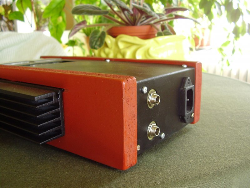

Nemsokára befejezem a VF3-am építését, teszek fel róla pár képet, hátha érdekel valakit. Vélemény? Üdv Erik!
Szép lett.Tetszik az analóg kivezérlésjelző.
Jó ez a forma, olyan mint az enyém.
Apropó, írtam egy kis cikket róla, ha érdekel valakit: Bővebben: Link
Jaja, könnyen előfordulhat hogy hasonlít a munkáitokra, ugyanis valamiből ihletet kell meríteni!!
Egyébként Te is nagyon sok szép művet készítettél már! Gratulálok hozzájuk!
Köszi szépen a dicséretet, egyébként, úgy tervezem hogy a fa oldalak éleit úgy hagyom, mert így passzol a csöves mellé, ahova kerül a "toronyba"!

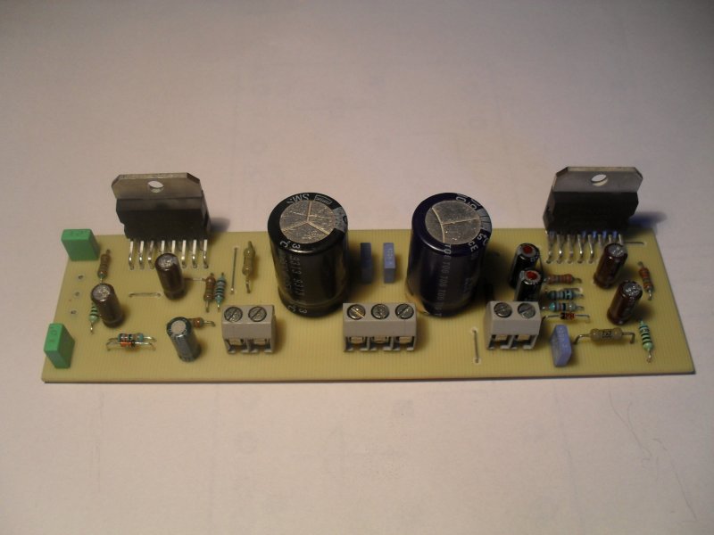

Még elég csupasz de már működik.
TDA7293 2X100W
Szép. Ha lehet egy kérdésem, mennyiből jött ki az erősítő?
A TDA 7293 kaptam nem tudom milyen árban van. https://www.hqelektronik.hu/info/hu/tda7293v.html
A többi alkatrész minden vot itthon.
És még csak egy kérdés: mivel hajtod meg? Milyen trafó illetve táp?
2 X 27V váltó 250W, 2X 20000µF puffer kondi, 25A greatz.

Nagyon szép munka! Engedj meg egy két észrevételt, kritikát. A bútorlap vágott szélét én a helyedben kikenném pl késtapasszal, majd csiszolnám és úgy festeném. Látom hogy a bordát lefestetted. Sok esetben nem tesz jót ez a bordának, főleg akkor ha a festék műanyag alapú, ugyanis szigetel..
Köszi szépen a kritikákat, igyekeztem saját szájízem szerint alakítani, remélem hogy nem fog melegedni, szerintem elég nagyok lettek a bordák, hogy a kis VF-et elvigyék. A fa oldallap, nos így sikerült, nem nagyon vagyok berendezkedve fa megmunkálásra, így nem is foglalkoztam vele sokat, így is elég jól mutat. Az erősítő még nincsen befejezve, semmi vezeték nincsen benne, majd a jövő hétvége tárgya. Majd ha kész, és működik, akkor teszek fel képet róla!
Köszi a dicséretet megint csak, de a famunkával kapcsolatban már előzőleg leírtam mi a helyzet, a hűtőborda nos, nem fújtam rá sokat, remélem nem rontja annyira a hővezetési képességeket, hogy ne menjen el vele az erősítő.
