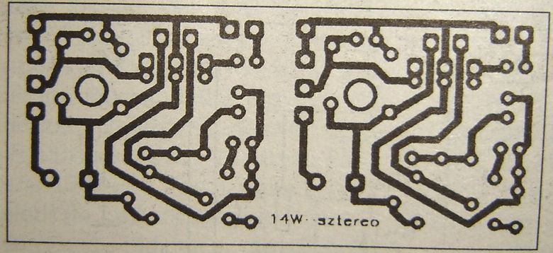

szerintem is jó lett
, asszem neki fogok én is...a panelrajz az méretarányos?
Helló. Én ez alapján csináltam. Naggyábol ugyan akkora
:sir: Szomorúan kell, hogy mondjam: A 35V az már sok a TDA2030-nak!
Az adatlapja szerint MAX 2*18V (-/+) vagy MAX 1*36V lehet a tápfesz! De ezt a csúcsértékű tápfeszültséget kerülni kell, mert az alkatrész tönkremehet. Ajánlott tápfeszültség értékek: 2*14V (-/+); vagy 1*28V. A TDA2030 helyett beépíthető a TDA2040! Ugyanazokkal a paraméterekkel rendelkezik, mint a kistestvére, csak nagyobb kimeneti teljesítménnyel!
Helló!
Üresjáratban legutóbb mérve 32.3V-volt a tápfesz Köszi a infót. Már csak az a kérdés hogy a meglévő kapcsolásomba belerakhatom-e ezt az Ic-t? Én nem látom át annyira..
Attól függ melyik gyártó adta ki az ic-t.
Amugy viszont 35V az puffertáp ami kivezérlés hatására csökken.Én láttam már eredeti TDA-t +/-22voltról gyárilag és semmi baja azóta sem. A gyári adatok sem teljesen mérvadóak azok is általában alá vannak írva ergo többet el bír csak ennyire specifikálták. Hozzáteszem én 24v-os trafót egyenirányítottam arra tettem rá és tökéletes.Apám azóta is azzal döngeti a régi slágereket. Az áramkörbe bele lehet tenni a 2040-est is csak ritkán lehet kapni illetve drágább szerintem nem éri meg.

JANI: 1. Ez a TDA2040 mennyibe kerül?
2. Ezek szerint a 30V nem túl sok? Ha mégis sok, hogy tudom megoldani hogy ne legyen sok? isamisa: ahogy látom a lábkiosztása ugyanaz... 3. kérdés: ki tudna ajánlani tda2030-hoz (vagy 2040-hez ) egy 3 vagy 6 sávos equalizert?Előre is kösziii
Én a HQ-nál néztem a 2040 duplája a 2030-nak KB olyan 300huf.

Én meg most nézem hogy nekem nem egyforma TDA2030-asok jutottak. A boltba ahol vettem volt a raktáron egy darab TDA2030A és rendeltek mégegy párat viszont a második amit vettem később az TDA2030AV. Muszáj leszek venni mégegyet hogy egyforma legyen párba Ha jól olvasom jobb a TDA2030AV. Isa
Igazából semmi különbség nincs köztük...mármint gyakorlatilag.
Egyedül az A-s és A nélküli között van egy kicsi eltérés. Az A betű a végén azt jelenti, hogy az már egy továbbfejlesztett kivitel (kicsit nagyobb teljesítmény, 18W, kisebb torzítás, stb-stb). Tehát az A-s az jobb egy csöppet. A legutolsó betű pedig CSAK a tokozást jelöli. Tehát hogy Horizontális vagy Vertikális...magyarul: állított vagy fektetett kivitel. A lényeg az A betű, meg ugye a típusszám (2030). A többi az csak halandzsa...
Nem halandzsa mert ha neked a boltos fektetettet ad álló helyett hiába az ami kell te is idegbajt kapsz nem?

Vettem két 2200µF-os kondit de csak 25V-os és 63-voltos volt. Nem tudom elég lett vona a kisseb feszültségü is? Nem akartam szétvágni ugyhogy megvettem a 63Voltosat. felesleges volt? Drága volt, de két darabon nem akartam spórolni, még jó lesz valamira Isa
Sose bánd jó lessz a 63V-os.
Gondolj bele ha elpukkan a végfok még a kondi azt is kibírja.
jobb a nagyobb, mert a kissebb nem úgy bírja mint a nagyobb xxv-os, azaz nem volt felesleges !
úú de gyorsak vagytok, köszi
Még anyit hogy ha már igy melemerültem az építésbe akkor már bele szeretnék tenni egy kis áramkört amivel hídba üzemeltethetem az erőssítőt. A másik topicka volt belinkelve egy invertáló kapcsolás, ezzel semmi gond feltéve ha müködik, csak azt kérdezném hogy a TDA is fogja bírni igy? Ha jól értem a másik topickban akkor igy kötve egy kétszerakkora impedanciáju hangszórót köthetek hozzá? Monjuk egy 8Ohmosat vagy egy 16 ohmosat? A kapcsolás mellékelve:
Én elhiszem hogy jó ez a fázisfordító de szerintem a sima kimenőkondis erősítőhöz fázisfordítót hááááááááát nem igazán tartom nyerőnek.
Szerintem a gyári hídkapcsolást kellene kipróbálni az jobban összehangolt mint két erősítő aminél az alkatrészek szórásából is adódhat asszimetria. Másik meg az hogy én még soha sem láttam kimenő kondis erősítőt hídba kötve .Pedig nem ma kezdtem erősítőzni. De csak lehet hogy én vagyok ennyire szűk látókörű. |
