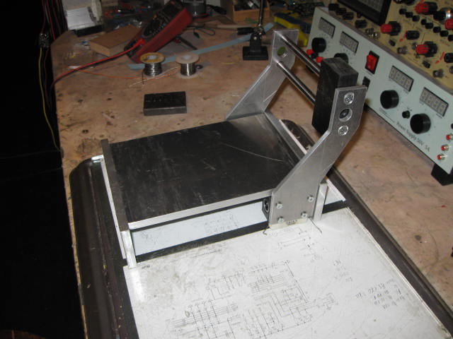

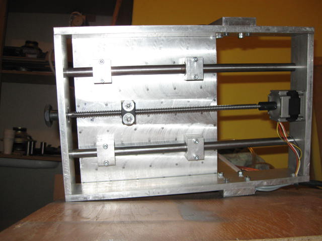

(#) kulzol60 válasza mex hozzászólására (») Feb 16, 2011 /
Most nézem hogy Te a 438-re válaszoltál .
Pici az anyag igénye nem vészes , ennyit szerintem bár ki kibir ( az alu beszerzés a körülményes ) .
Nagyon jo kis tanulo gépet lehet épiteni ezzel a konstrukcioval .
Itt még kell a az also "Y" vezeték , csavarokat be kell sülyeszteni orsokat a hellyükre tenni na meg a motorok ( Nema 17 kb: 0.3Nm 3db ) .

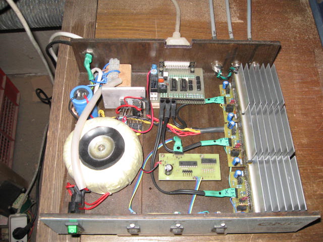

Folytatom az összerakást csak elszált az eggyetlen bolban vásárolt vezérlöm és azzal foglakoztam hogy épitsek egy másikat hellyette (az ami a foton van az az uj vezérlö ) .
Ma meg csinálom az also "Y" vezetöket és hozzá kezdek az orsokhoz ( ha van itthon 10x3-as trapézom ) .
