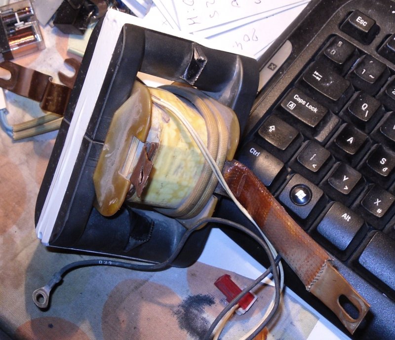

(#) kralikandras válasza zoly15 hozzászólására (») Feb 17, 2011 /
Hökioldó:

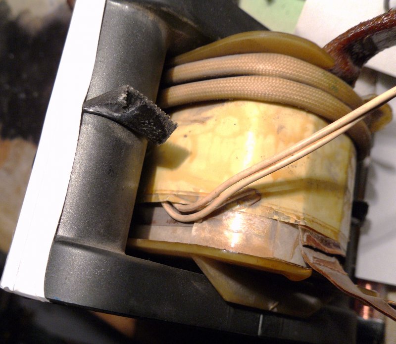

(#) kralikandras hozzászólása Feb 17, 2011 /
a két fehér vezeték a hőkioldójé.

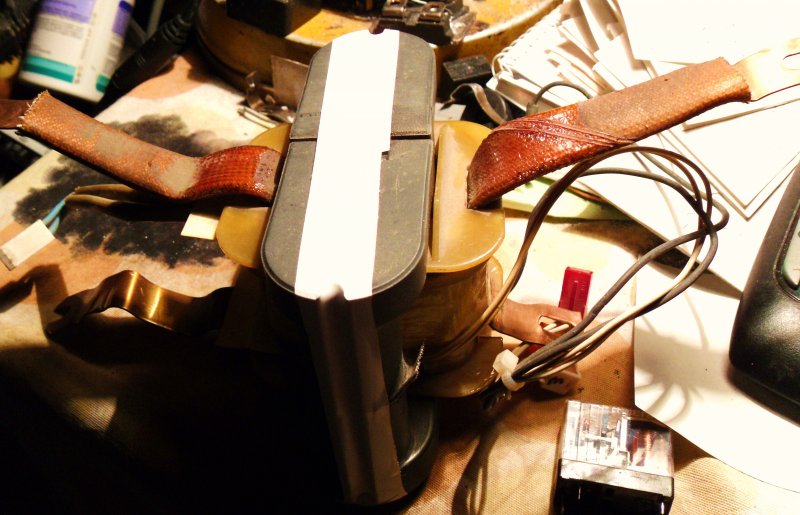

Teljes kép:

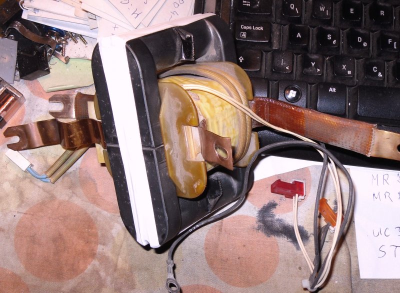

és mégegy:
(#) (Felhasználó 46585) válasza kralikandras hozzászólására (») Feb 17, 2011 /
Nagyobb keresztmetszetű huzalból is tekerhetted volna, még sok hely van a csévetesten. Az a két menet a primerből maradt meg, azért került felülre? Valami varniscsőbe van behúzva a huzal? Pont ma vettem ilyet, csak más színűt.

(#) kralikandras válasza (Felhasználó 46585) hozzászólására (») Feb 17, 2011 /
Ez egy gyári trafó - a két menet a vezérlőpanelra megy,még földerítendő a funkciója-csak a hőkioldó végett dobtam föl,hogy a szekunder menetek közé van téve,de láttam már hasonlót máshol is.
(#) mpisti válasza kralikandras hozzászólására (») Feb 17, 2011 /
"még földerítendő a funkciója-"
A hűtőventilátort, és egyes esetekben az előtöltő ellenállást rövidre záró relét látta el feszültséggel egyutas egyenirányítás és szűrés után.
