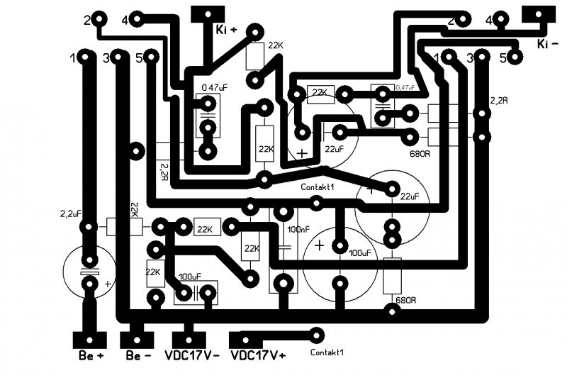

(#) nasgoon válasza reloop hozzászólására (») Feb 16, 2011 /
Köszi! Megtekintenéd?
TDA7294 hídalva 300W 43VDC-vel. És elég kedvező az ára. Nem elég 300W?
(#) reloop válasza nasgoon hozzászólására (») Feb 16, 2011 / 1
Működőképes
Javaslom, hogy a C6, C7 kondikhoz köss át a VDC 17V+ -ról, ne a jobb IC 5-ös lábtól vezess.
Köszönöm! És Főleg a kimagasló segítséget! Köszönöm a javaslatot. Akkor légvezettékkel kötve adom ott a tápot. Ma meg is rendelem az alkarészeket. És majd töltöm fel a képeket, és a tapasztalatot ide! Tényleg kösznöm a segítséget!

Érdemes visszatérni az eredeti ötletedhez, a nyák jobb oldalán jó helye volna a graetz-nek és kb. 4700 µF -nak.
Köszi! Igen, én is úgy gondolom, hogy ott majd jó lesz, mert csökkenti a hurokképződést, és a direkt kötés szerintem stabilabb feszültséget eredményez, mint a vezetékes tápbekötés.
Ez mellett a javaslatodat megfogadva átrajzoltam a C6, C7 betápját.
Ha szeretnél még rajta tökéletesíteni, tégy egy 3A -es biztosítékot a táp kondenzátor után. Odaát a TDA 7294 topicban nagyon ajánlják.
