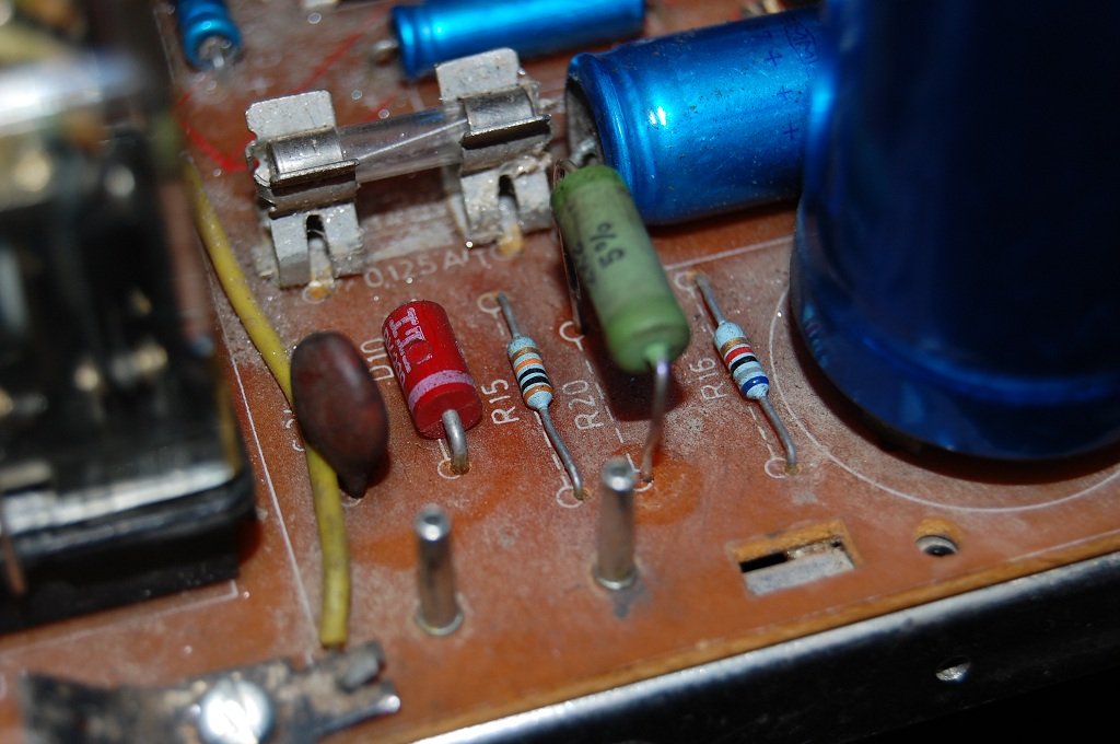

(#) Baxi válasza kadarist hozzászólására (») Feb 16, 2011 /
Hi
Sajnos rajzot nem találtam, a típusa TS 5326 és az ellenállás száma R20 és a C23.
Köszönöm a segítséget.

(#) BarnaPili válasza Baxi hozzászólására (») Feb 16, 2011 /
A trafó és a poti közötti kis elkót cseréld ki kapásból.Attól zúghat a táp.

(#) Baxi válasza BarnaPili hozzászólására (») Feb 16, 2011 /
Ok, kösz kicserélem.
(#) kadarist válasza Baxi hozzászólására (») Feb 16, 2011 /
Én a rajzon nem találom ezt az R20-at. Ha leégett, akkor hogyan sikerült megtudni az értékét? Mire van ez kötve?
Már, érdeklődtem csak nem ebben a topikba pár hónapja itt
Csak most volt időm előszedni megint.
Most látom, hogy Te voltál az aki éppen segített akkor is.
Látom én is. Akkor valami zárlatféle van a sorvégfok tápján. Trafó, eltérítő, tranzisztor, kondenzátor stb. Ez az áthidaló ellenállás az én rajzomon R18 és 10 kohm-os.
HI
Na csináltam egy közelit, na akkor mi legyen maradjon vagy cseréljem, Mester?
Más a sorvégfok tápja az a "táp" panelon van ahol az elfüstölt ellenállás is volt, vagy pedig ahol a sorvégtrafó is van.Tehát hol keresem az általad felsorolt hibákat?
A sorvégtrafó panelján keress zárlatot. Ha le van kötve a sortranzisztor, akkor is ki-be kapcsol a relé?

(#) Baxi válasza kadarist hozzászólására (») Feb 17, 2011 /
Hi
A fejlemények:
Kicseréltem a trafó és poti mellet lévő kondít és így már csendbe megy a trafó, köszönöm.
Ha lekötöm a sorvég tranyót akkor elindul, azaz elkezd zúgni meg csatornát tudok váltani stb.
Kiszedtem a nagyfeszt vagy mi az és visszakötöttem a sorvég tranyót akkor is elindult
Próbáltam úgy is hogy a sokszorozott kötöttem csak ki de akkor se megy.
Olyan mintha lehúzná a tápot ha rajta van minden azaz mintha a a táp nem bírná, nem tudom.
Ha zárlat lenne akkor a biztiket nem vágná haza?
Ja kicseréltem a nagyfeszt, de semmi. Ugyanazt műveli. Mondjuk azt nem tudom hogy amire kicseréltem 100%-e, mert az ilyen bontott alkatrész.
Amit tudtam átnéztem mindent a jobboldali panelon mindent, nem találtam hibás alkatrészt.
Arra is gondoltam hogy lehet hogy a képcsővel van a vihar, de akkor se indult amikor lehúztam a képcső végérről a panelt.
Ötlet Mesterek?

(#) BarnaPili válasza Baxi hozzászólására (») Feb 17, 2011 /
A sorvégfokban van valami gebasz.Forraszd le a vezetékeket a sorvégtranzisztorról,és mérd meg. Én még le is szedném a hűtőbordáról,megnézni a csillámot alatta.Ha ez jó,rakd vissza,kösd be.Utána forraszd le a sorkimenőről a sokszorozóra menő vezetéket,és így próbáld meg elindítani.Ha így megy,akkor sokszorozós lett.Ha egy szigetelt nyelű csavarhúzóval megközelíted a sorkimenőn lévő pöcköt,ívet kell húznia.
A tápot úgy tudod ellenőrizni,hogy jó e,hogy a 200V-os tápra egy izzót kötsz,és beindítod.Ezután már tudsz feszt mérni.
István
