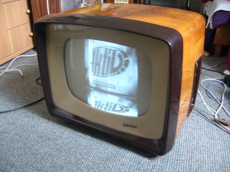

(#) küzmös Gergely hozzászólása Feb 18, 2011 /
Szia Kadarist!
A 11 kivezetéses primer jónak bizonyult az Orion Orettába.. A készülék 12V-os részénél lévő OA1182,100u/30V csere után sem javult a képméret illetve úgy viselkedett mintha malomkerék baja is lenne,mert rendszerint el is ment a fény.. de van ott egy 64ohm.. ami mérve jó,de mivel néha melegedett is ezért kiváncsiságból kicseréltem és tessék.. már a HD-t is tudja a gép.
(#) kadarist válasza küzmös Gergely hozzászólására (») Feb 18, 2011 /
Szép munka és tetszetős a készülék is
(#) küzmös Gergely válasza kadarist hozzászólására (») Feb 18, 2011 /
Majd folytatni akarom a Kékest is... jelenleg egy Orion Budapest (AT611) malomkerék van benne.. egy panelroncsból operáltam ki.. de jobban utána nézve,nem egészen belevaló,mert a Budapest tv 110 fokos csővel müködik és a nagyesz is 16KV környékén mozog.. de látom is hogy max. fényerőn "kifehéredik" a kép.. végül is müködik vele.. A PL36 gázos,mert szépen lilul.. valószinü ez okozza a sorméret csökkenését is.. meg ugye a rengeteg olasz Ducati kátránykondenzátor.. a képeltéritésben.. úgyhogy itt még van mit barkácsolni..
