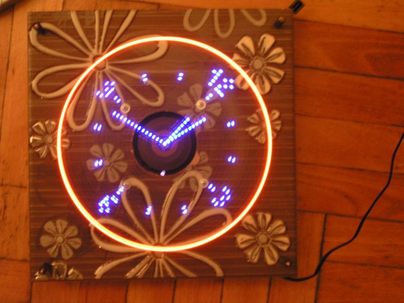

Elkészült a vekker. Mellékelve kép is, bár nem adja vissza a valós mivoltát, ha sötétben fényképezem, túl világos a LED, nem látszik a háttér. Ha világosban, akkor meg a LED színte beleég a képbe.. Ilyen a fotomasinéria. Plexit is levettem az elejéről, ne csillogjon a fényképezés alatt. Nagyon jól sikerölt a kiegyensúlyozás. Egy 7-es torx csavarhúzó hegyén megáll a propeller, pont középen. Semmi rázkódás nincs, hangja is csak a susogás max fordulaton. Minden esetre nekem nagyon tetszik. Köszönök minden segítséget, de egy hasfájásom még van. A távirányítón nem működik pár gomb. Ilyen pl a külső kör gombja, ha jól értem ez a bal alsó lenne. Igaz, ami táv nekem van, arra nincs ráírva, hogy URC22B, de teljesen azonos. Lehet, a program más benne? Végigléptettem az egész kódkönyvárat, vagy 50 percig nyomkodtam a gombokat, de nem leltem olyan kódot, ahol minden funkció ott van, ahol "kellene".. Tud nekem mondani valaki egy kódszámot az URC22B-hez, ami működik? Kódkereséssel nem jutottam előrébb. Ha jól értem, Patexati azt mondja, addig az időt elmenteni nem tudom, amíg a külső kört nem tudom be/ki kapcsolni. Most pedig ez a helyzet. Minden bekapcsolásnál állíthatom be újból.

Nagyon tetszik... Az Index+ és Index- gombokkal a kijelzés elforgatható...

Köszönöm! Kipróbáltam, de valami nem kerek. Nem minden gomb csinálja azt, amit kellene. TV módban végigkerestem mindet, amire a piros gombra be+ki kapcsol, 6 változat volt. Az AUX-os 552 kóddal pl. sehogy nem tudom bekapcsolni a másodperc/perc pöttyöket a külső körtől befele. Kétségtelen, hogy a külső kört viszont kezeli Lesz itt valami különbség a távok között. Van olyan gomb, amire "hierogrifákat" ír az óra, körbe. Azt nem is tudom, mit jelent. Fixen rakja ki, nem mozog. Miint ha horoszkóp jelek lennének. Ez mi lehet? Illetve van, amire csak 3 pilincka jelenik meg alul, amik nem ábrázolnak semmit. Lehet, hogy rossz HEX-et kaptam, és ez a LIDL féle távhoz való? Hp41C: Igen, tudom, úgy állítottam be Az óra alapvetően 90 fokkal elforgatva lóg majd a falon, vagyis a sarka lefele lóg majd Ezért ez a nézet.Aki követni akarja a példát, és dekorcsempét választ "dobozolásra", annak javaslom, hogy ne ilyet vegyen, mert a virágocskák nagyon vastag mázból vannak, és üvegkeménységűek. 4 vídia fúró kopott el, csak míg a középső lyukat körbefurkáltam.
