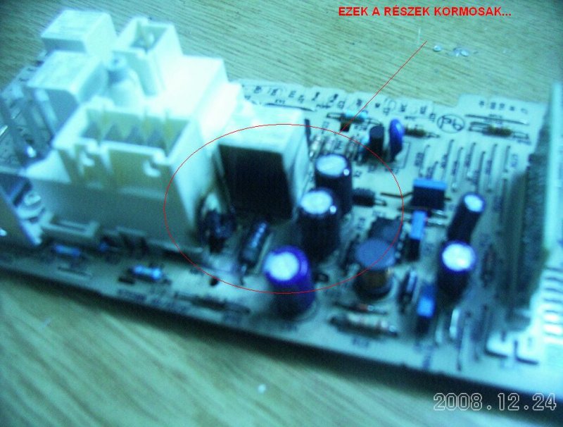

Sajnos még nem kaptam semmi segítséget... Ezért újra felteszem a kérdésemet! Segítséget szeretnék kérni szükségem lenne egy Gorenye WA50050 gép és panel: Invensys.. gyártmányú vezérlő rajzához , nem tudom megtalálni.. de kivan sülve rajta valami és nem lehet látni sem az alkatrész jelzését sem semmit.. Csatolok képeket a vezérlőről. Előre is köszönöm a segítségeteket!! Bumbusok
Rajzot szerintem hiába vársz. Esetleg valakinek lehet ilyen panelje és akkor segít. Sajnos a képek nem nagyon jók így nem igen látom mi a kormos. Viszont úgy tűnik az alsó képről, hogy valamelyik alkatrész (tán egy elkó) nincs rendesen beforrasztva. Javaslom, hogy a kormos részt takarítsd meg, A beazonosítható alkatrészeket mérd ki. Amit pedig nem tudsz azonosítani fényképezd le jobb minőségben.

Még én sem kaptam soha senkitől panel elvi rajzot! Ezt valószínűleg a gyártó nem teszi közkincsé. Aki esetleg saját magának visszarajzolta és ebből él az sem valószínű,hogy közkincsé teszi. Amit ilyen esetben szoktam én tenni. A hibás részt elkezdem visszarajzolni és ez alapján próbálom megtalálni a hiba okát. Amennyiben a táprészben van a gond,akkor az ott lévő IC gyári kapcsolási ajánlásait megnézem és próbálom megkeresni,hogy melyik változatot alkalmazta a fejlesztő. Sajnos így a javítás időigényes,de természetesen ily módon is lehet javítani. Próbáld meg orosz oldalakon keresni a rajzot,ott hagyománya van a részletes kapcsolási rajzok közlésének,valószínűleg más a mentalitás. Az "Invensys" felírat egyébként egy csomó egymástól teljesen eltérő áramköri megoldású panelen is megtalálható. Hozzám még nem került ilyen panel,így alkatrész típust sem értéket nem tudok mondani. Bár valójában nem határoztad meg,hogy tulajdonképpen milyen alkatrészről is van szó (bár lehet,hogy korábban már írtad,de azt meg én nem olvastam) Ennyiben tudtam segíteni,ha ezt annak lehet nevezni. Üdv. Ottó

Holnap jönnek fel a képek jobb minőségben és a kormos rész kormosan és tisztán is...Amikor az orosz oldalakra gondoltál esetleg van e valamien ajánlatod is hogy merre? Bumbusok
Azt nem tudom,hogy hogyan "szedték le az anyagot",de erről az oldalról jutottak hozzáBővebben: Link Üdv. Ottó

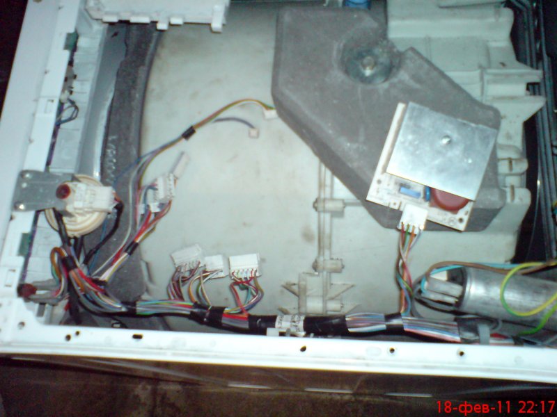

Ez szerintem már végleg meghülyült. Sikerült nagyjából megoldani, hogy resetelje a programot, ha megállítom és semleges állásba viszem a programváltót. Viszont utána előjött egy olyan hiba, hogy nem érzékelte az ajtó bezárt helyzetét. Ez egy program futása közben jött elő. Elkezdtünk tesztelni egy programot, hogy végig megy-e és megáll-e a végén. Szépen elindult, ment is, majd megállt valamiért. Ekkor vettem észre, hogy nem világít az ajtó reteszelt állapotát jelző piros led. A furcsa az volt, hogy az ajtó közben reteszelt állapotban volt. A program sem ért véget szerintem, mivel víz bent maradt a dobban, bár már az is érdekes, hogy a dob alján alig volt víz(szintérzékelő jó).
Tehát mosógép áramtalanít, ajtó reteszelés oldott, ajtót kinyitottam, semmi érdekesség. Ajtót visszazártam, mosógépet bekapcsoltam, ajtó reteszelt, kattant is a kapcsolója, de a reteszelést jelző led semmit nem jelzett. A reteszelő kapcsoló zárt, de biztonság kedvéért azért átkötöttem, de semmi változás. Minden érzékelőt amit csak lehetett kimértem, minden jó volt, vezérlő panelon hibát nem láttam, de mégsem ment. Tehát itt feladtam, összeraktam az egészet és kész. Nem semmiért utálom a túlbonyolított szerkezeteket.

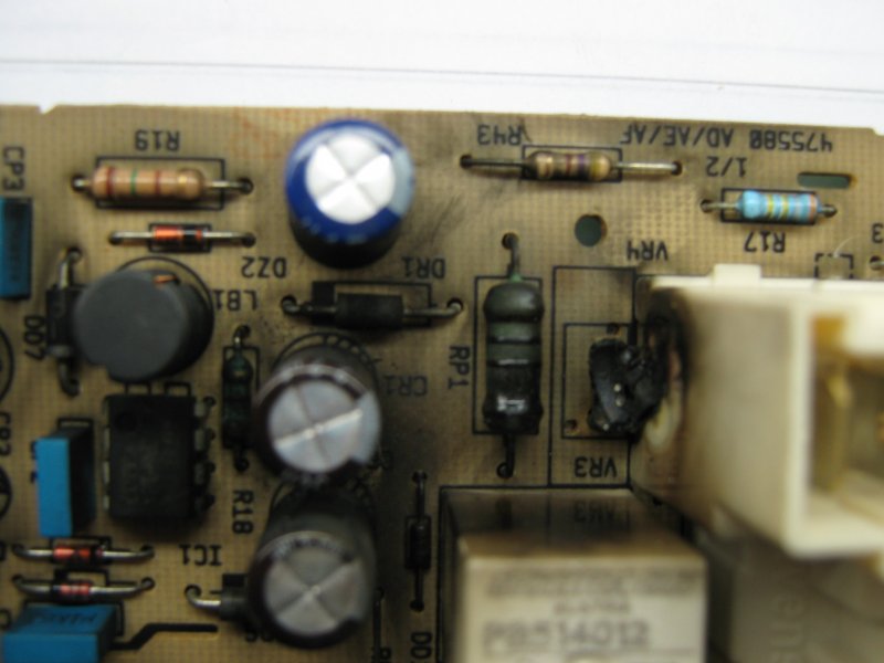

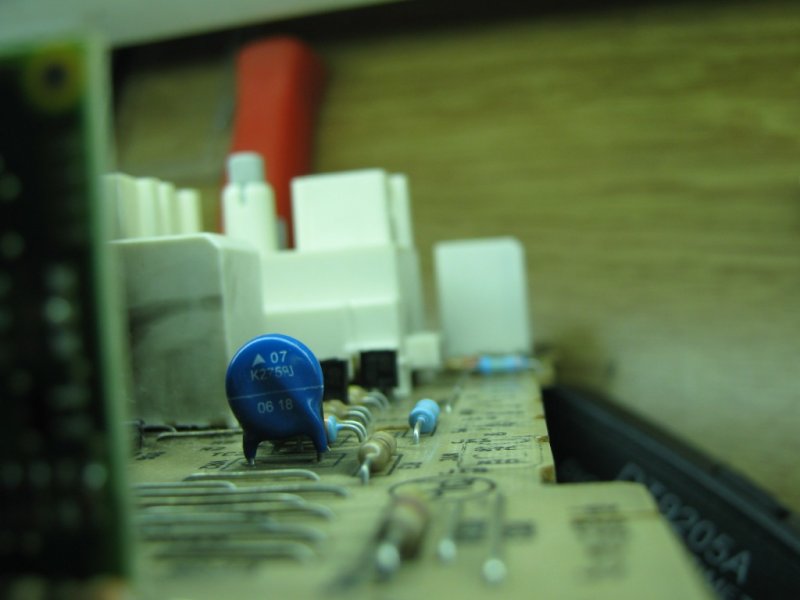

Üdv ma megtisztítottam a kormos részt ( már amennyire bírtam... ) Az az alkatrész ami kisült.. az egy Varisztor
Öszesen három van a panelon belőlük.. a másik kettő jelzése ugyanaz.. lehet hogy a harmadik aki eltávozott az is ugyan olyan lenne? csatolok képet! És még azt akarom kérdezni hogy a panelon a jelzés szerint mi lenne a külömbség a DD és a DR dióda közt csak a jelzés érdekel.. nemsokára kifogom forrasztani az alkatrészeket.És kimérem őket.Egyébként többet tudtam meg a gépről.. Az történt hogy a villamosművektől voltak kinn a szakik és az óraládát kötötték be.. a gép nem volt bekapcsolva de durrant egyet.És ezután semmi életjel. Lehet hogy a fázist rákötötték a földre? Szerváltam okkal móddal másik vezérlő panelt. De ezt szeretném meg javítani.ja és még valami a panel alján is van egy hiba egy vezetősáv elégett... Üdv Bumbusok
Az elégett alkatrész valóban egy varisztor lehet. Szerintem nem követsz el hibát, ha a panelen lévő másik kettőt veszed mintának alapul. Az elégett NYÁK-ot kösd át egy darab dróttal. A diódákat mérd meg, ha valamelyik rossz pótold hasonlóval. Sajnos nem tudom mit jelenthet a DD meg a DR. Mivel van másik paneled, csinálhatsz összehasonlító méréseket a két panel között, így könnyebb keresni a hibát. Bár ha valami elkötéstől ment tönkre, lehet, hogy elég lesz a varisztor csere, az ugyanis azért van elvileg, hogy megvédje a többi alkatrész a túlfeszültségtől.
