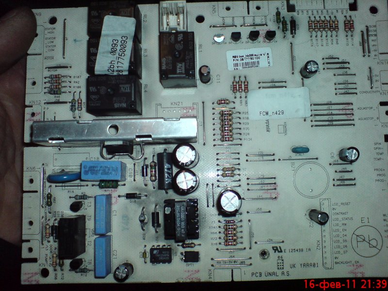

(#) lukovicsek hozzászólása Feb 16, 2011 /
Szisztok mindenkinek. Van egy Bregenz panelem néztem már kerezbe kasba az igazság az, hogy nem nagyon ismerem ,úgy néz ki, hogy valahova elkallódott a kisfeszültség, van egy kis trafó rajta gondolatom szerint az adhatja . Ha az adja és 220 v-as akkor a trafó sem kap árramot, Mellette van egy 8 lábu és egy 4 lábu mintha kapcsolófélék lennének , akörül megvan a nagy fesz csak pontosan nem tudtam megmérni mert valamivel bevonták , 100 akárhány be-be ugrott. Valamelyik kapcsoló kapcsolná a trafót és kimehetett? Valaki irjon már egy kicsit többet erről az árramkörről.
Köszönettel: Laci!!
(#) imikee10 válasza lukovicsek hozzászólására (») Feb 16, 2011 /
Ha valamivel be van lakkozva akkor forraszd át a mérni kívánt pontokat és egyből jó lesz.
Ezek ólom menetesek és állandóan kiolvadnak a lábak.
Van egyoptó csatoló a trafó alatt jobbra az a 4 lábú jószág. Pc817-es talán...
Van egy táp ic a Tny254az a 8lábú. Ezeket érdemes leellenőrizni illetve próbaképpen csere.
A 12V-ot a relék kapcsoló tranyói előtt megtudod nézni.
Egyáltalán mit csinál vagy mit nem a gép?
Imi
(#) papa62 válasza lukovicsek hozzászólására (») Feb 16, 2011 /
Helló!
Itt egy tipikus alkalmazás hátha segít valamit.
Üdv.Csongor
TNY 254.pdf
(#) lukovicsek válasza imikee10 hozzászólására (») Feb 16, 2011 /
Az van, hogy a 4lábun nincs semmi irás nem tudom, hogy volt e valamikor de egy kicsit furcsa a teteje mintha fel lett volna forrósodva, nemtudom megpróbálok szerezni bele egyet mind a kettőből. Akkor ott valamelyik kapcsolja a tápot a trafóra? A relléknél nincs semmi áram, a kis tranyók előtt még nem mértem még le kell takarítani, hogy mérhetőek legyenek. Amugy a gép szinte semmit nem csinál csak villog az 1200 centrijel meg két kis fügőleges csík a kijelzőn, és nem reagál semmire, meg kapcsolás után legalább egy relének be kellene kapcsolni, de sehol semmi, de még az ajtózár sem stimmel de majd ezt holnap még átnézem.
Üdv. Laci!
(#) lukovicsek válasza imikee10 hozzászólására (») Feb 17, 2011 /
Szia, az előbb átnéztem, és a relekapcsoló tranyók előtt mindenütt meg van az 5volt arelék is 5voltosak, de a kis trafóba se be ,se ki nem jön feszültség, akkor hogy van ez?
Üdv Laci!
(#) imikee10 válasza lukovicsek hozzászólására (») Feb 17, 2011 /
Akkor valamit elmértél. Az a kis trafó csinálja a tápot a panelnak.

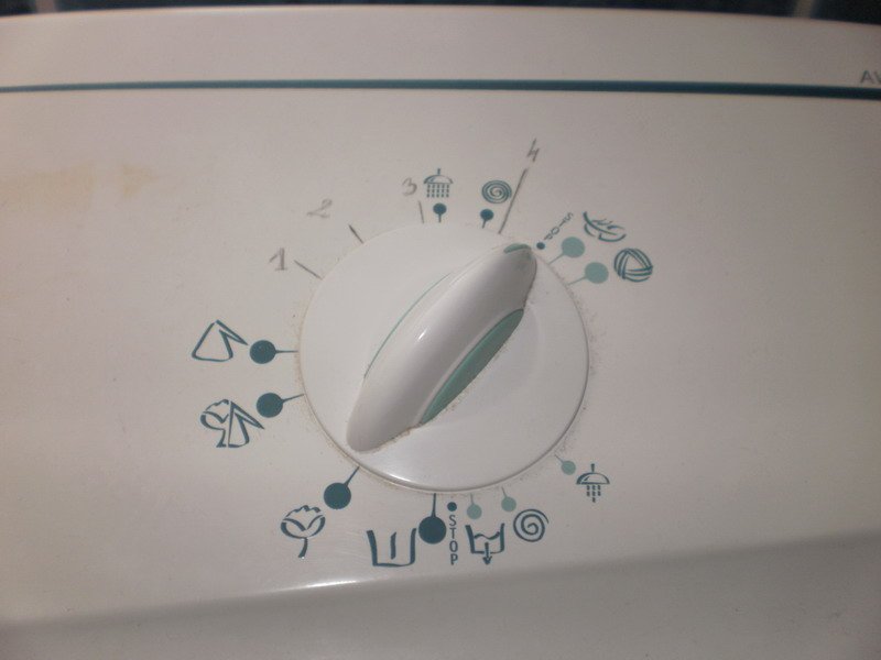

(#) vladcepes hozzászólása Feb 17, 2011 /
Sziasztok. Van egy Whirlpool Ignis AWV 430/2-400 as Mosógépünk,most egy pár napja csinálja a furcsaságokat.Mellékelem a képet és bejelöltem hogy hol áll meg.Onnan csak úgy hajlandó továbbmenni ha továbbkattintom.Szerintetek programkapcsoló belső részével lehet ott valami?Ha valaki javított már hasonló esetet,vagy esetleg sejtené hogy mi lehetne a hibája megköszönném.
(#) papa62 válasza vladcepes hozzászólására (») Feb 17, 2011 /
Helló!
Fűtőbetétet ellenőrizted már,nem szakadt esetleg,áramat kap?
Üdv.Csongor
(#) vladcepes válasza papa62 hozzászólására (») Feb 17, 2011 /
Szia! Még nem.Gondolom akkor nem kéne fűtsön se ugye? Ez a 4-hely ahol megáll.Én programkapcsolóra gyanakodtam így első látásra.A fűtőbetétet hol keressem melyik részén? Köszi.
(#) pokerfiu válasza vladcepes hozzászólására (») Feb 17, 2011 /
Szia ..A fűtőbetét az üst alján van. Attól, hogy a fűtőbetét testre áthúz még fűthet,viszont az elektronikába nagyon bekeverhet.
(#) vladcepes válasza pokerfiu hozzászólására (») Feb 17, 2011 /
Szia. Köszi a választ.Ez azt jelenti hogy fejre kell állítsam a gépet? Vagy hol induljak neki? A másik hogy hogy tudom lemérni hogy áthúz vagy sem? Ha esetleg kaphatnék egy kicsit bővebb infót azt is megköszönném.Holnap délután nekiállok.
