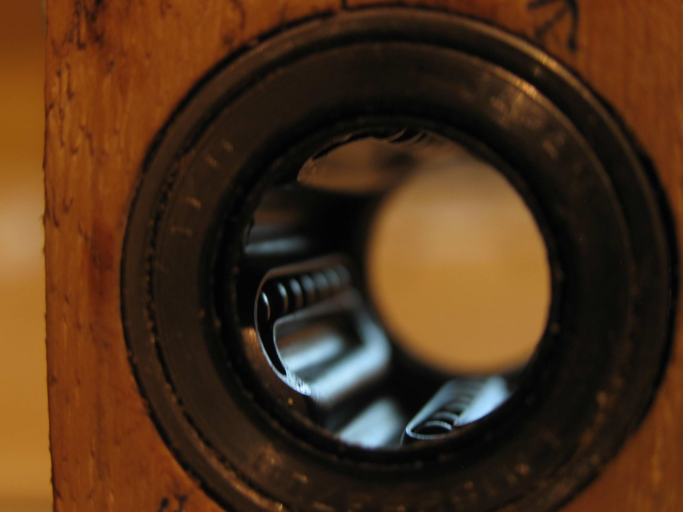

(#) gulasoft hozzászólása Feb 16, 2011 /
Egyébként akácból marom a fémgép ideiglenes tartóit, közben tervezem a z-t.
Ehhez mit szólsz?

Íme az akácfa tartók.
woodhenge:
(#) kulzol60 válasza gulasoft hozzászólására (») Feb 17, 2011 /
Szép szép de nem fog elhasadni ?
Bizzunk benne hogy kibirja!
(#) patexati válasza kulzol60 hozzászólására (») Feb 17, 2011 /
Ilyesmit olyan kerítésoszlopból vágott anyagból érdemes készíteni mi már kint állt vagy 10 évet! Nagyon kemény az akác enni idő után a fűrész is szikrázik bent
(#) gulasoft válasza patexati hozzászólására (») Feb 17, 2011 /
Elméletileg kerítésnek való akácból van, de sikerül olyan szépeket válogatni, hogy az asszony ráizgult, hogy az ebédlőbe is kéne ilyen a székek háttámlája mögé, hogy ne karistolják le a falat. Kafán égett faszag volt, ahogy a maró marta, és füstölt a fa, de nem akartam levenni a marónak meg az előtolásnak a sebességét mert így is 1.5 óra volt a nagy csapágytartó. Cirka 20-25 perc volt a luk, a többi a körbemarás, 0.5mm-es fogásokkal 20mm-es anyagban. Nagyon kezd szétesni a fagép. Még a Z-nek a négy csapágytartója lesz a ma esti feladat, utána már csak alulapokat kell szerezni, és lehet összeszerelni.
Viszont így hogy hátra került az X teljesen nem tudom hova rakom a hajtást.
