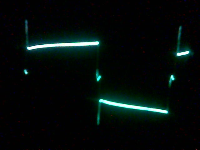

Tegnap este is méricskéztem egy kicsit. (brübrübrü ügyben.)
3 képet csináltam a primer áramról. Mind a 3 kép esetében 100W volt a terhelés, és fojtónak a 25uH-s fojtómat használtam. 1. kép: A primer tekercsel sorban lévő 1µF-os kondi bent volt az áramkörben, és a szekunderben a fojtó is. Aztán 2-es kép: A primer tekercsel sorban lévő 1µF-s kondi bent volt az áramkörben, a szekunderben a fojtó nem. Kivettem, mert gyanús volt, hogy ettől lehet-e ez a probléma. Aztán végül 3. kép: A primer körből kivettem az 1µF-os kondit (sorba a trafóval), . És betettem a 25uH-s fojtót.

A beígért képek, 100W-on, a frekit levittem 42kHz-re.

Majd én is méricskélek, ha lesz időm valamelyik nap. A primer fesz miért ereszkedik (csökken)? Kicsi a puffer?
Ja, akkor nem a kondi. De mltől esik a primer fesz?
A leválasztó trafódnál hogy méred az 50pF átmenő kapacitást? Kíváncsiságból én is meg mérném a leválasztó trafóimét. Az egyik 300W-os, a másik 20W-os.
A leválasztó droppja és a soros 1µF-os kondi miatt ilyen a fesz.
