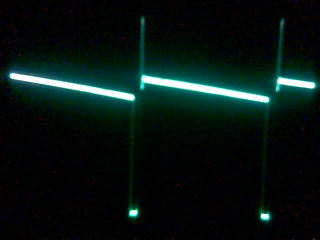

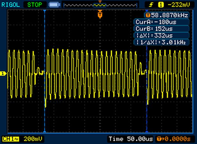

Tegnap este is méricskéztem egy kicsit. (brübrübrü ügyben.)
3 képet csináltam a primer áramról. Mind a 3 kép esetében 100W volt a terhelés, és fojtónak a 25uH-s fojtómat használtam.
1. kép: A primer tekercsel sorban lévő 1µF-os kondi bent volt az áramkörben, és a szekunderben a fojtó is.

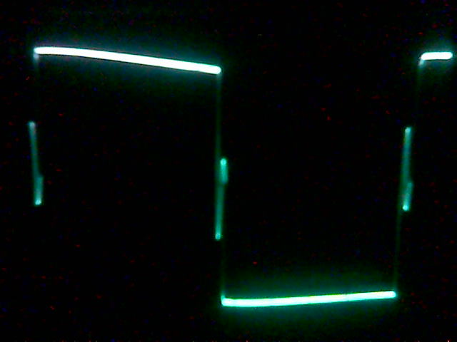

Aztán
2-es kép: A primer tekercsel sorban lévő 1µF-s kondi bent volt az áramkörben, a szekunderben a fojtó nem. Kivettem, mert gyanús volt, hogy ettől lehet-e ez a probléma.

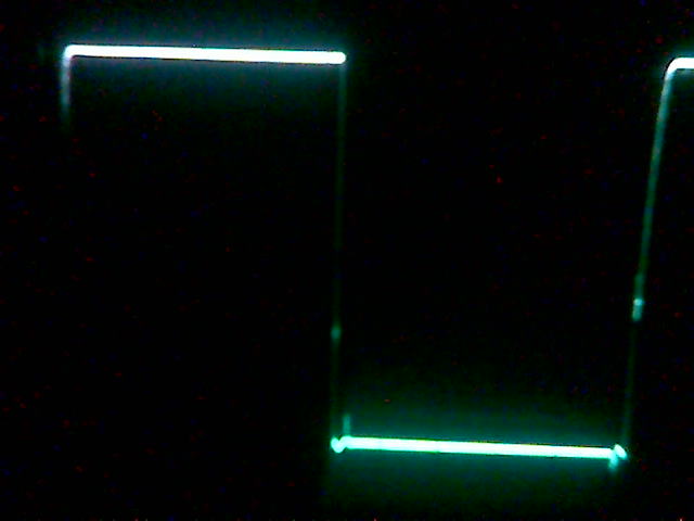

Aztán végül
3. kép: A primer körből kivettem az 1µF-os kondit (sorba a trafóval), . És betettem a 25uH-s fojtót.

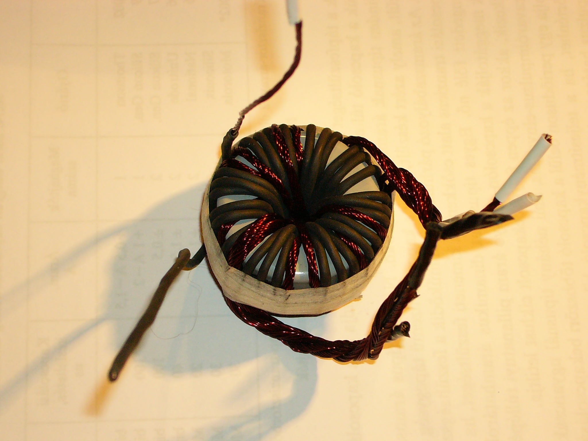

Összedobtam a trafót, amit te is csináltál (Bővebben: Link), 1 szál szigetelt 0.6-os drót primerrel, a szekunder meg alaplapi tápcsatlakozó kábeléből van. A mag ugyanaz. Szinte hibátlanul üzemel. 27/3T, 45kHz, este rakhatok fel képeket a jelalakokról kb. 100W-os terhelésnél.

Akkor az jó gyors megoldás volt. Én is gondolkoztam szigetelt vékonyabb vezeték használatán a szekundernek, de inkább a primert szigeteltem. A szkin hatás miatt nem tudom hogy válna be a sima flexibilis kábel. Az én primerem 6 szál 0.4-es huzalból van, ami 210°C-os és azt húztam 125°C-os zsugorcsőbe. Szerintem így nem lesz gáz a szigeteléssel, viszont remélem a csatolással se. Eléggé foghíjas lett nem? Sajna ennyi menetet nem tudok jobban tekerni. A szekunder 3 menettel is trükköztem. Azt is föltekertem a mag két oldalára kétszer, és úgy közösítettem. Ez a max amit ki tudtam hozni a jó csatolás érdekében.
(#) Transztyuszeres válasza emmzolee hozzászólására (») Feb 21, 2011 /
A beígért képek, 100W-on, a frekit levittem 42kHz-re.
A többi... (az összes uncal)
Semmi extra mérőfej trükk és a félhíd után dróthalmaz.
230V-os oldalon osztott csévés kb.200VA-es leválasztó trafó 50pF átmenő kapacitással.
Pufferek 2x470µF/200V+100nF és 1x220µF/400V+470nF
DC kimenet: 13.5V, 7.6A, a fojtó T106-26 és 70uH
A leválasztó droppja és a soros 1µF-os kondi miatt ilyen a fesz.

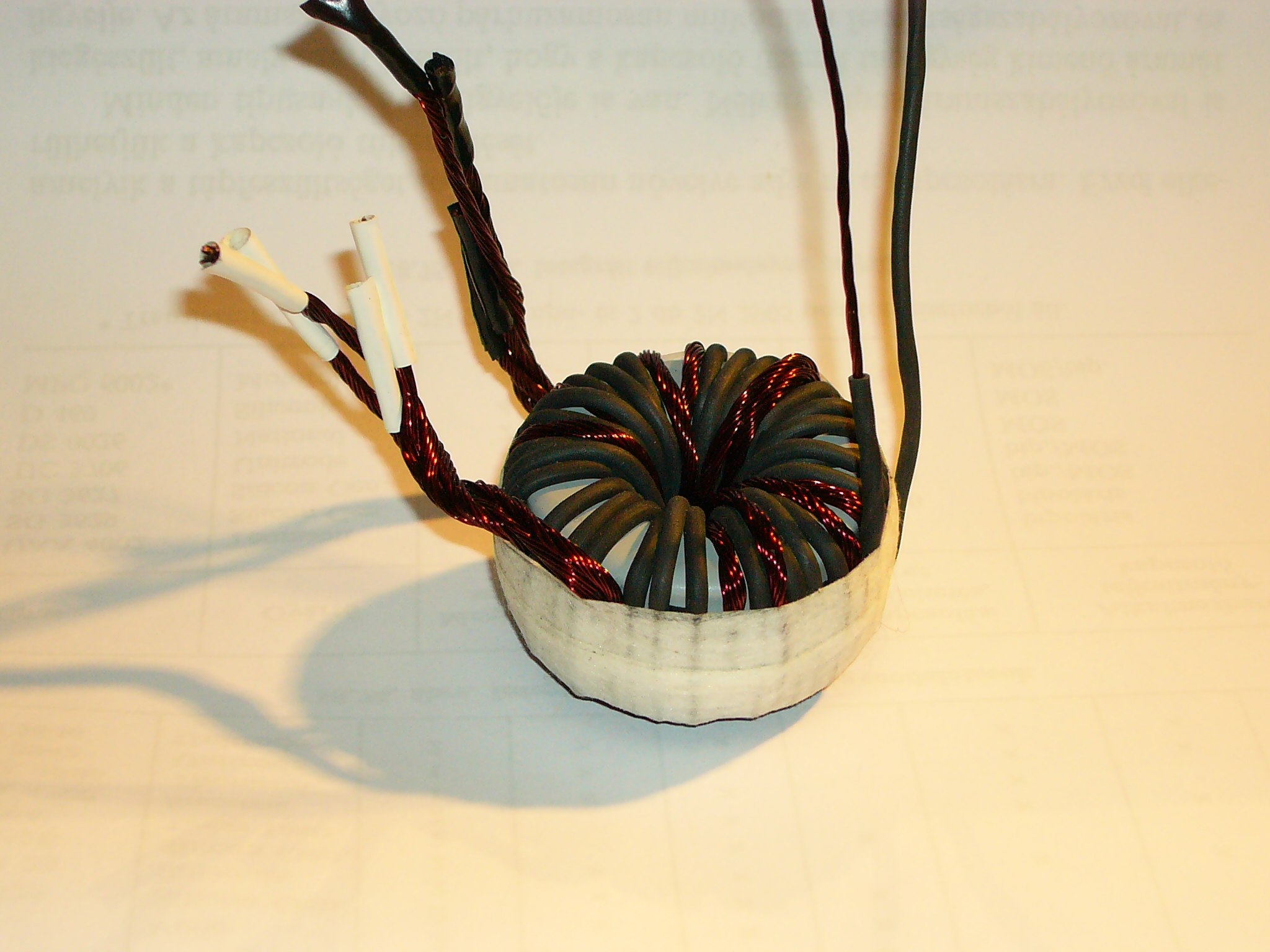

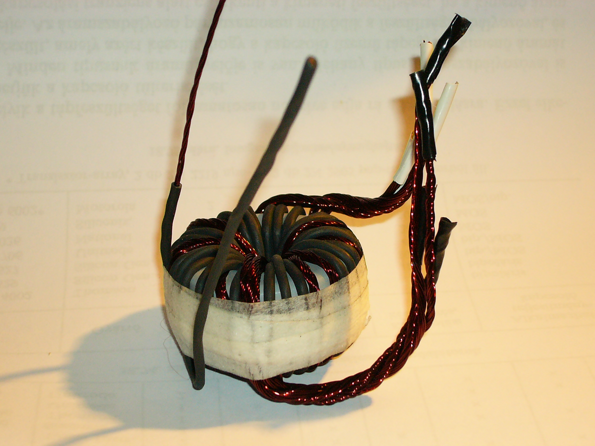

Na végre sikerült egy normális trafót tekernem.35uH szórási.18x tekertem át és az igazi áttörést a szekunder tekercs geometriája hozta meg.Eddig úgy csináltam hogy a csévetest alján odaforrasztottam a lábakhoz rátekertem és a csévetest tetején volt a kivezetés.Amit egy darab vezetékkel zártam rövidre mérésnél.Viszont ha a csévetest tetején visszaforditom és lehozom az aljára a tekercs kezdete mellé akkor látványos a javulás.Tapasztalat szerint meddig lehet lemenni a szórással házi eszközökkel és szerszámokkal?Gyakorlásképp lehet megpróbálom a P-SZ-P-SZ-P felosztást.
100uH és környéke szórásival 12V 55W-os izzós terhelésnél rendesen melegedett a 13A 800V-os fet ami egy kis hűtőbordán van.(NAGYOBBANT nem találltam itthon) A trafó is langyosodott a sznubber pedig izzott.35uH szórásival a fet és a trafó pár perc üzem után környezeti hőfokon maradt.A snubber még igy is melegedett de közel nem úgy mint eddig.Az értékét leválasztótrafó hijján nehéz belőnöm.Ennek értékét nem lehet megközelitően meghatározni?Ha mérni akarok rajta akkor egy 66V-os trafórol járatom de gondolom közel nem azt látom mint 230V-on látnék.
