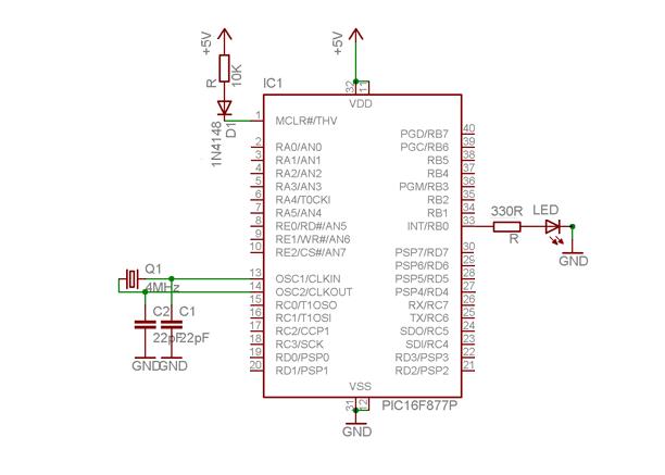

Az alábbiakban látható a program, amit beégette. Ettől azt vártam,hogy a B-port 0-3 lábán magas szint legyen folyamatosan:

A kapcsolást is igyekszem elküldeni.
A segítségeket előre is köszönöm.
Üdv. : K.
(#) watt válasza Simon Kornél hozzászólására (») Feb 19, 2011 /
Az utolsó sor után a program elkalandozik. Meg kell oldani, hogy ne tegye(végtelen ciklus).
Az XT oszci mód 4MHz alatti kristályokra jó, 4MHz től HS javasolt.
(Inkább a KÓD-ra kattint, ne az idézetre, úgy jobban olvasható és nem törik össze a lista!)
(#) Simon Kornél hozzászólása Feb 19, 2011 /
Folytatom a fentieket...
Mellékelten küldöm a kapcsolásomat, amit használok a LED működtetéséhez.
Menet közben felmerült bennem egy kérdés, hogy a programom nem csak annyit csinál, hogy megvillantja a LED-emet és kész? Ha ez a baj, akkor egy GOTO utasítással orvosolhatom?
Várom az észrevételeket és a segítségeket!
Üdv: K.

(#) icserny válasza Simon Kornél hozzászólására (») Feb 19, 2011 /
  1. LIST P=16F877
  2.   #INCLUDE "P16F877.INC"
  3.   __CONFIG _XT_OSC&_CP_OFF&_WDT_OFF&_LVP_OFF
  4.
  5.   ORG 0x0000 ;program kezdő címe
  6.   BCF STATUS,RP1 ;STATUS regiszter értékének beállítása 80h-ra
  7.   BSF STATUS,RP0 ;folyt. !
  8.   MOVLW B'00000000'
  9.   MOVWF TRISB ;B-port kimenetre állítása
  10.
  11.   MOVLW B'00001111' ;beállítjuk, melyik LED-ek világítsanak
  12.   BCF STATUS,RP0 ;STATUS regiszter értékének beállítása 00h-ra
  13.   MOVWF PORTB ;Jelek kiküldése B-portra
  14. CIKLUS:
  15.   GOTO CIKLUS ;Végtelen ciklus
  16. END
- A VDD lábak és a VSS lábak közé tegyél 100 nF-os kerámia kondenzátort.
- Az MCLR lábat csak egy 10 kohmos ellenállással húzd fel, a D1 dódát vedd ki onnan!
A VDD lábakon, remélem, nem 1.0 V-ot mérsz!
Az MCLR lábon mit mérsz?
„Ebben az esetben folyamatosan fog világítani a LED?”
Igen, úgy kellene (mert nem kapcsoljuk ki).
(#) Simon Kornél válasza icserny hozzászólására (») Feb 19, 2011 /
Mindenhol 2,31V-ot mérek.Pontosabban a VDD és MCLR lábakon.
Most akkor a tápegységed ennyire rossz, vagy a voltmérőd? A rajzodon még 5 V szerepelt...
Ha jól látom, az adatlap szerint a mikrovezérlőd nem köteles 4.0 V alatt működni.
