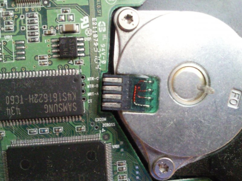

Sziasztok. Szereztem egy hdd motort, nem tudna valaki feltenni egy kapcsolást meg hajtásra ? Kerestem de semmit nem találok amit meg találtam nekem még kinai. Ha valaki tudna nagyon meg köszönném
Az órámat szeretném meg hajtani vele és mindenki dicséri!
Szia! Én most kaptam Ilyen meghajtót megy az adatlapon lévő kapcsolással minden féle motor mi három fázisú és csillagpont kivezetéses..Nehéz beszerezni mert nem gyártják de régi videófejeben ilyenek is vannak..

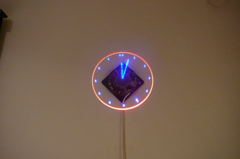

Végre befejezettnek tekinthetem az órát. Mégegyszer köszönöm a sok segítséget, a rajzokat, a programokat.
Jól mutat a falon is, csak egyszerüen be kell dugni a konnektorba és megy. Azért mégiscsak csináltam neki állványt két fatányérból, amit öntapadós fekete tapétával borítottam be. A programot sikerült átírni, 9 órával indul (minden reggel akkor lesz bekapcsolva), új szöveg, új indulási kép, ráadásul egyből demó módban indul el. Kezdetnek jó lesz

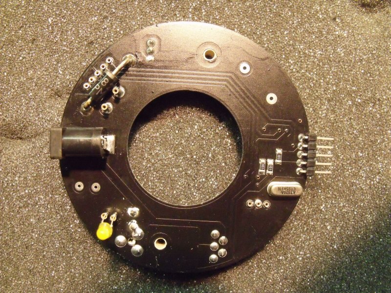

Sziasztok! Összeraktam egy újabb bázist.. Az elem,RTC,TSOP,buzzer még nincs bent..

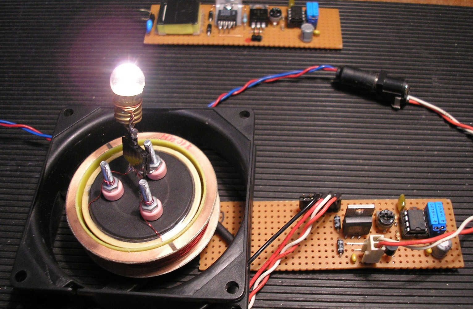

Készítettem egy újabb forgótrafós meghajtó áramkört, ahol a trafó egy integrált H-hídra van kapcsolva. (Az alapötlet a Wand Clock-hoz kidolgozott tekercsmeghajtó áramkörömből származik). Ebben az áramkörben, TLE5203, MOSFET-ek kapcsolgatják a tápfesz polaritását a forgótrafó primer tekercsére, így a kisebb tápfesz, (12V!), bőven elég teljesítményt nyújt a nagyobb terhelésű propellerekhez is. Ez a kísérleti (próbapaneles) áramkör most csak a legszükségesebb elemeket tartalmazza, erről egy kapcsolási vázlatot is felrakok. Érdekessége a kapcsolásnak, hogy a szóban forgó hídáramkör logikai (5V!) szintű feszültséggel vezérelhető az egyik bemenetén, mid a másik bemenete GND-re van kötve, Szigorúan, időben egyforma négyszögjelekkel célszerű vezérelni, mert a híd mindkét irányú logikai szintnél vezet, különben ”sántít” a kimenetre jutó meghajtó feszültség kitöltése. A híd vezérlését egy 5V tápról működő 555-ös szokványos astabil alapkacsolás végzi, amely 27KHz-63KHz-es tartomány között szabályozható a legideálisabb értékre beállítva. Ez a típusú hídáramkör, (már van ettől nagyobb árammal is terhelhető SMD-ben is), kényelmesen elviseli a szükséges terheléseket, ahol először a hagyományos légmagos 100/150 menetes tekercsekkel próbáltam ki. Itt már lehet csökkenteni a menetszámon is, (inkább 0.4-0.5mm-es CuZ huzal, 50-80 menet), ha jó minőségű lesz az elkészített tekercsünk. Meg kellene oldani még a PIC bázisáramköri illesztését is ehhez a hídáramkörhöz a logikai vezérlését illetően, így már beépíthető lehetne egy korszerű propeller órában is. A TLE5203 adatlapját érdemes még tanulmányozni, vagy hasonló hídáramkörrel is megvizsgálni ezt az újabb vezérlési módot, hogyan érdemes egy konkrét, már tökéletesen működő áramkört ebből felépíteni. Végezetül néhány kép a működő áramkörről és a kapcsolási vázlatról.
Szia! Itt látszik rengeteg megoldás létezik az energiaátvitelre! Én most az eredetivel kísérleteztem a legyártott nyákon mi a tekercset fogja körbe van hely kondinak a hangolt rezgőkör kialakításához.. Meg fogom próbálni a te új variációdat is! Mintha lenne nekem pár ilyen ic mit használsz
