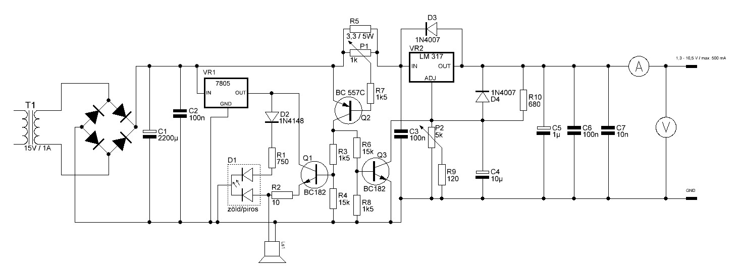

(#) blackdog válasza janikukac hozzászólására (») Feb 20, 2011 /
Jani@!
Hátrább az agarakkal. Én is hadilábon állok a tranzisztorokkal. Sokat olvastam velük kapcsolatban és kísérletezgettem is, de nem akar leesni a 20 fillér.
Akkor már te is segíthetnél nekem. Vagy bárki aki tud.
Szóval a mellékelt kapcsoláson mit szúrok el, hogy amikor aktív az áramkorlát akkor a led csak halvány narancsárágán akar világítani?
Ha kiveszem az áramkorlátot (R6,R8,Q3) akkor jó a túláram visszajelzése.

(#) tomat5 válasza blackdog hozzászólására (») Feb 20, 2011 /
A zöld jól világít?(Kb 3-5 mA folyik rajta.) Te tervezted vagy valami "gyári" kapcsolás?
