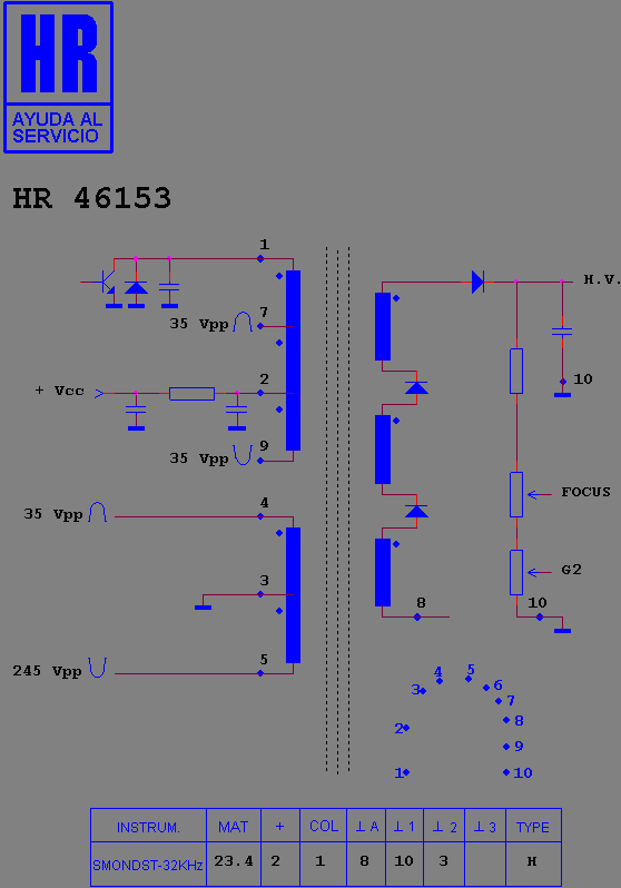

Szerintetek sorkimenő trafóhoz ha meghajtó elektronikát szeretnék készíteni akkor melyik primer tekercset érdemes hasznosítani, a gyárit vagy amit én tekerek fel? A kérdés azért merült fel mert láttam mindkét megoldást használni már itt.
(#) velkey válasza nagy_david1 hozzászólására (») Ápr 27, 2011 /
Én a saját primer tekercset használtam eddig minidig, mert nagyobb áramot bír el mint a gyári és te állítod be a primer menetszámot.
(#) nagy_david1 válasza velkey hozzászólására (») Ápr 27, 2011 /
Köszi. Na meg egyszerűbb is mint a megfelelő tekercset keresgélni
(#) alfa007 válasza nagy_david1 hozzászólására (») Ápr 27, 2011 /
Halli.
Gondolom neked is, új típusú (az-az spit) sorkimenőd van.
Nekem sok tapasztalatom van ezek felől.
Itt egy példa.
Ezen a képen az 1. és 2. A leg több típusnál álalában ezek, De egyedi primerrel jobban jársz, ami 5-15 menet között szokott lenni.
(#) nagy_david1 válasza alfa007 hozzászólására (») Ápr 27, 2011 /
Hát meg se merem számolni most hányat bonthatnék ki magam mellől úgy, hogy biztos van egy pár típus. Köszönöm a rajzot, hasznos. A lényeg akkor úgy is megmaradt, vagyis jobb a saját primer tekercs kialakítása.
Az-e topik képei között biztos hogy találsz kapcsolást?
Még valami, a szekunder egyik vége a vastag piros vezeték a másik a 7. vagy a 8. alsó kivezetés.
Javaslom hogy a sorkimenőn lévő sorszámra keres rá a googliba.
Valamint a nagyfesz kivezetéseket csak jól szigetelt, kúpos fogóval szabad megfogni!

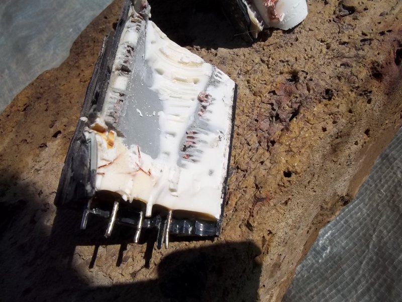

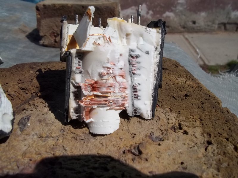

(#) alfa007 hozzászólása Máj 2, 2011 /
Ma egy újabb sorkimenőt küldtem másvilágra, és kíváncsiságból megnéztem belülről is.
Íme képek.
(#) kadarist válasza alfa007 hozzászólására (») Máj 2, 2011 /
Szép munka!
(#) alfa007 válasza kadarist hozzászólására (») Máj 2, 2011 /
Azért megfigyelhető hogy külön-külön van a primer tekercs(ek), és a szekunder tekercs.
Ami nagyon vékony. Olyan 0.005 0.010mm körül lehet, és kb. 6-8 ezer menet.
(#) Hodinka válasza alfa007 hozzászólására (») Máj 2, 2011 /
Pontosabban 0,05-0,08mm a sorvégtrafók szekunder huzaljainak az átmérője.0,005mm-es tekercselőhuzal nem létezik.
(#) alfa007 válasza Hodinka hozzászólására (») Máj 2, 2011 /
Hm.., pedig vékony szekunder van benne. Amúgy te is láttad a videót?
