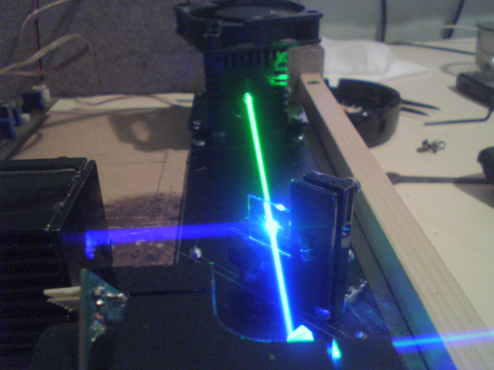

De holnapra elkészül a másik sablon és akkor kezdődhet újra. Tegnap megöltem egy piros diódát és egy dupla áramgenerátort mert nem vettem észre, hogy egy hibás forrasztás elengedett és rövidzárlatot okozott. Viszont felragasztottam a dichrokat és gyorsan csináltam egy "cián" sugarat a lila és zöld lézerrel.Jó, hogy van néha egy kis sikerélmény, különben már idegbajt kaptam volna.
Nem feltétlenül kell a lézermodult elszigetelni a hűtőtömbtől. Az a lényeg hogy két modul ne kapjon sehol közös testelést. Elég ha az egész modul alá teszel vagy csillámot vagy szilikon szigetelőt. A rögzítéshez pedig ha találsz akkor használj műanyag csavart. Ha nem akkor ott is lehet trükközni a tranzisztorok szigetelőgyűrűjével.
Majd képet láthatunk a ciánról?
![]() Jó, hogy mondtad, hogy a modul alá is lehet rakni, meg ez a szigetelő gyűrűs dolog, mert akkor át kell terveznem az alutömböt...
Csak egy rögtönzött sugár volt mert nincs még semmi rendesen rögzítve. Holnap délután megcsinálom azt is és akkor remélem már fehérhez hasonló sugár is lesz. Kicsit befüstölök és csinálok képet vagy videót.

Tessék:Cyan(türkiz) lézer.
A kék egy kicsit erős,de nem is azzal foglalkoztam hogy beállitsam az egyensúlyt.
Továbbiak,sötétben.
A valódi cyan lézer,enyhén zöldes árnyalatú. Bár a kamerám nem egy minőségi eszköz,nem tudja teljesen visszaadni a valóságot,de ezek a sugarak,a szemnek is inkább kékesek voltak,mint zöldesek.Mint mondtam,a kék egy kicsit sok volt.
Jó lett nagyon, valahogy a kéknek a vastagságát kellene összébb venni, mert a képeken is jól látható, hogy a kék nyaláb mennyivel vastagabb.
Ha van rá ötleted,szivesen fogadom,nem csak rajtam fogsz vele segiteni
