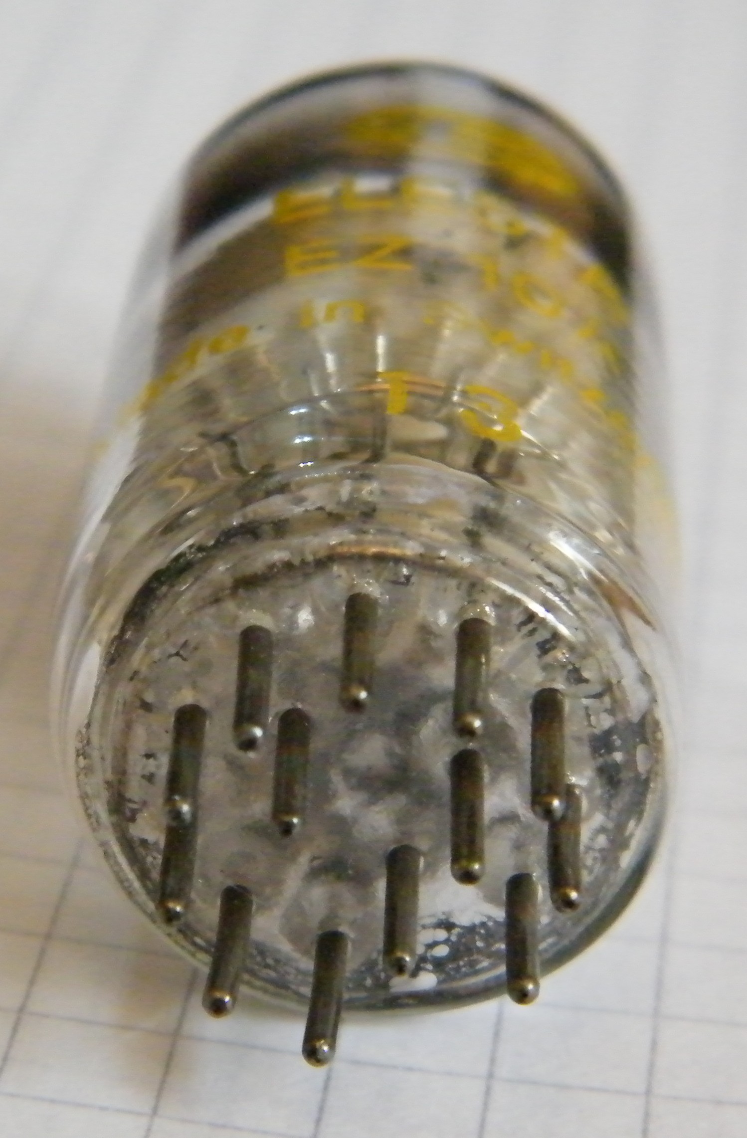

Van elfekvőben pár darab EZ10A dekatikus csövem.
Úgy néz ki, talán sikerül összehoznom egy kis 4W-os 'A' osztályú csöves erősítőt, és -hamár homár legyen kövér- az jutott eszembe, hogy az EZ10A -kal nem lehetne egy kis 10 szegmenses kivezérlésjelzőt fabrikálni?
A meghajtást sima LM3915-tel gondoltam, ( persze tranzisztorokkal a ledek helyén ).
A problémám (már ha egyáltalán így működhet a dolog), hogy nem teljesen értem az EZ10A adatlapját, mert csak német nyelvűt találtam (ennyi erővel mozambik is lehetne...), de még ez is ok, nem lényeg a szöveg, de a bekötését se értem így a csőnek.
Eddig én abban a tévhitben éltem, hogy a Nixicsövek (merthát ez is az lenne) úgy működnek mint a glimmlámpák (a végletekig leegyszerűsítve), de ennél van két kapu elektróda vagy mifene.
Valaki ki tudna okosítani ez ügyben?

(#) Gafly válasza BEMcorp hozzászólására (») Feb 22, 2011 /
Glimmlámpának szerintem be lehet üzelni (bár szerintem kár érte).
PIC-el megfejelve lehet vele csinálni kijelzőt (bár ugye ehhez meg kell irni a programot (van itt ember aki képes rá ).
Alapvetően a gond már ott kezdődik hogy van-e hozzá foglalat?
Ő, tarhálni esetleg lehet belőlük?
Kis szerencsével törelhető IC foglalt + zsugorcső + hajlékony vezeték segítségével kiváltható a foglalat (és nem mellesleg nem rongálod a csöveket, amit gondolom nem is akartál volna közvetlenül a csőlábra forrasztással...).

(#) BEMcorp válasza szendi001 hozzászólására (») Feb 22, 2011 /
A lábak osztóköre megfelel a 9pólusú noválnak, csak itt 10 láb van körben, nem 9 . Tehát még csak a 9es novált se tudom neki átalakítani, mert 1 láb kivételével az összes furat rossz helyen van.
A fehér a saját porcelán aljzata, jobbra mellette pedig a normál 9es novalok.
A porcelán 5 belső furatából csak 3ban van érintkező, a bal felső, és a jobb alsó üres.

(#) szendi001 válasza BEMcorp hozzászólására (») Feb 23, 2011 /
Megnéztem, de még hírből sincs. Ez valami nagyon egyedi cucc. Mindenképpen az egyesével rádugható megoldást kell keresni, valamely csalakozó szétszedésével.
(#) CIROKL válasza szendi001 hozzászólására (») Feb 23, 2011 /
Nagyon egyszerűen lehet ilyen foglalatokat csinálni egyedileg olyan csövekhez mint ez is főleg a hideg katódos csövekhez .
Nem oly rég én is elkövettem hasonlót egy nixie csőhöz egy darab nyáklemez , kibelezett D-sub csatlakozó tüskéi és máris kész az egyedi foglalat .

(#) BEMcorp válasza BEMcorp hozzászólására (») Feb 25, 2011 /
Fejlemény EZ10A ügyben:
Próbapanelra összeraktam, és labortáppal meghajtva tesztelgettem. Felemás eredmény született.
Anódellenállás nélkül már 300V-ról szépen világít, az egész sort beüzemelve elég látványos. Viszont az áramkorlátozás hiánya miatt 10-15mA-t is zabál (~4W), de ugye, nem erre van tervezve a kis cső, tehát melegszik mint az állat (valószínűleg gyors halál lenne az eredmény hosszabb távon).
Ellenállással már jobb a helyzet, 1 - 1,2mA -rel megelégszik, viszont kell neki 550-580V, és így már csak 1 szegmens működik egyszerre.
