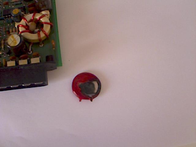

Tudna nekem valaki segíteni ebben hogy ez milyen alkatrész lehet? 24/12V-os átalakítóban volt sajnos elvan égve és felirat nem látható rajta. Esetleg valamilyen kondi vagy hőbiztosíték lehetett?
(#) zmol válasza pogacsa18 hozzászólására (») Feb 23, 2011 /
Vagy varisztor, ha párhuzamosan van kötve pl. a bemenettel...
Működik a cucc, ha kiforrasztod? Mert ha varisztor volt, és csak tette a feladatát és védett a túlfesztől, akkor akár még az is előfordulhat, hogy minden más egyben maradt.

(#) pogacsa18 válasza zmol hozzászólására (») Feb 23, 2011 /
Hali lehet h tényleg varisztor lesz. Csak az a baj hogy nem tudom kipróbálni mert nem igazodok el rajta h melyik lábára kéne 24V -ot kötni. És ha tényleg varisztor volt milyen típusut kellene belerakni?

(#) granpa válasza pogacsa18 hozzászólására (») Feb 23, 2011 /
Helló P18!
A varisztornak mindegy, ahogy "zmol"írta-a bemenettel párhuzamosan. Ha ott 14V van akkor max 15V-ost (ha nagyobb a cájg tűrése akkor 16V-ost. Áramtól függ a teljesítménye, de akkora átmérőjű kell, mint ami volt. :yes:
(#) zmol válasza pogacsa18 hozzászólására (») Feb 24, 2011 /
Úgy igaz, ahogy Granpa írta. A típusjeleken én sem teljesen igazodom el, de a boltban a feszültséget szoktam mondani, meg az átmérőt, és jót adnak a legkülönfélébb feliratokkal.
Annyi, hogy ha 24V-ból csinál 12V-ot a cuccod, és tényleg a bemeneti védelmet adta a varisztor, akkor inkább 30V környékére saccolnám az értékét.

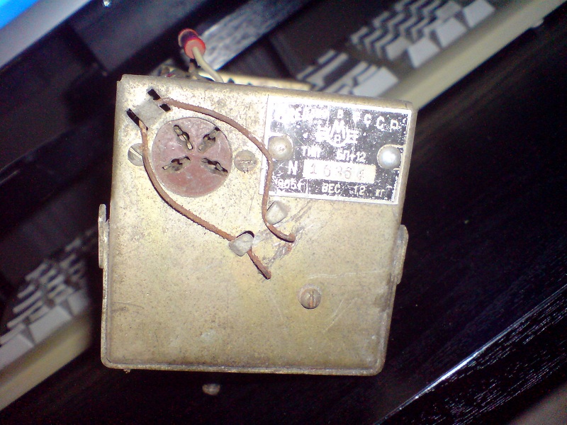

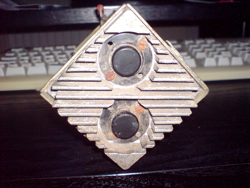

(#) doomkiller hozzászólása Feb 24, 2011 /
Sziasztok! Találtam a egy készüléket, de nem tudom hogy mi lehet ez. Mellékelem a képeket, a fekete tokozású félvezetőkre lefordítva magyarra (mert orosz) ez van írva: P4V3VP. Az amire az van írva, hogy ABC-80-260 annyit találtam, hogy szelén egyenirányító dióda.Válaszokat előre is köszönöm.
(#) kadarist válasza doomkiller hozzászólására (») Feb 24, 2011 /
Ez valami áramátalakító lehet. Csöves autórádiók anódfeszültségét állították elő ilyen konverterrel.

(#) doomkiller válasza kadarist hozzászólására (») Feb 24, 2011 /
Köszönöm. Esetleg meg lehet próbálni 12V-ról beüzemelni? A csatlakozóján lévő vezetékek alapján megtaláltam melyik a bejövő kimenő ág, mekkora feszültséget állíthat elő?

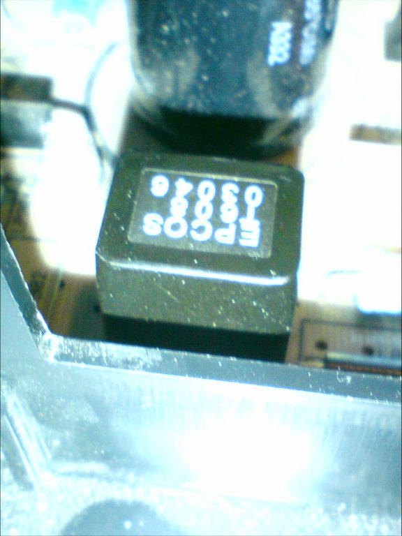

(#) hidasata hozzászólása Feb 24, 2011 /
Ennek mi a feladata és menyire melegedhet és mivel helyettesíthető ?
(#) kadarist válasza hidasata hozzászólására (») Feb 24, 2011 /
Ez egy ferritmagos tekercs, vagy trafó.
A bejövő ágra polaritáshelyesen rákötöd a 12V-ot és a kimeneten pedig multiméterrel megmérheted az üresjárási feszültséget.

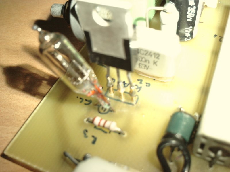

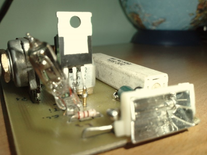

(#) bimbi hozzászólása Feb 25, 2011 /
Helló!
Ez milyen alkatrész lehet? (képek)
Stroboszkópban van benne egy égőszerűség. Nem a vaku. Az van oda írva a nyákra, hogy GL. Mi ennek a neve? Lehet ilyet kapni? Mennyibe kerül?
(#) Action2K válasza bimbi hozzászólására (») Feb 25, 2011 /
Szia. Sima glimmlámpa. 50-100 Ft-os tétel.
