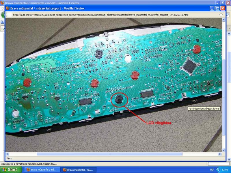

(#) Rumcájsz hozzászólása Feb 19, 2011 /
FIAT BRAVA kilóméteróra LCD kijelzőjének nincs háttér világítása gyárilag. Sötétben nem is látszik semmi...
Valaki próbált már háttérvilágítást szerkeszteni ennél a típusnál? Vagy valakinek volna tapasztalata hogy egyáltalán lehet-e?!
Nem akarom feleslegesen szétdíbolni az egész műszerfalat. Próbáltam volna egy bontottat venni hogy megnézzem a belét, de aranyáron adták és lemondtam róla.
Ötlet?
(#) zolika60 válasza Rumcájsz hozzászólására (») Feb 19, 2011 /
Nézd meg ami otthon van. Szerintem egy LCD-re lehet valamilyen háttér világítást gyártani. Ha valami ok miatt mégsem, világítsd meg előröl.
(#) akos70 válasza Rumcájsz hozzászólására (») Feb 19, 2011 /
Nehezen tudom elképzelni, hogy egy gyári LCD-kijelzőnek ne legyen gyárilag háttérvilágítása. (Még egy Fiatnál is ) Szerintem nézz szét mögötte, lennie kell ott egy izzónak.
(#) bbb válasza Rumcájsz hozzászólására (») Feb 20, 2011 /
Van háttérvilágítása, s még csak szét sem kell szedni a műszeregységet!
Mindössze ki kell szedni a helyéről és kicserélni két rízsszem izzót...
Nem tudom merrefele lakik az autód, de ha elgurulsz felém egyszer, akkor szívesen segítek megoldani a problémát.
(#) VIM válasza Rumcájsz hozzászólására (») Feb 22, 2011 /
Szia! Nem ilyen műszerfal van beépítve? Vagy ez a Bravóé? Ennek van háttérvilágítása. Szerelési kézikönyve megvan? Műszerfal szétszedéséhez .... Ne ide rakjam fel laponként és nem is ide való téma.
