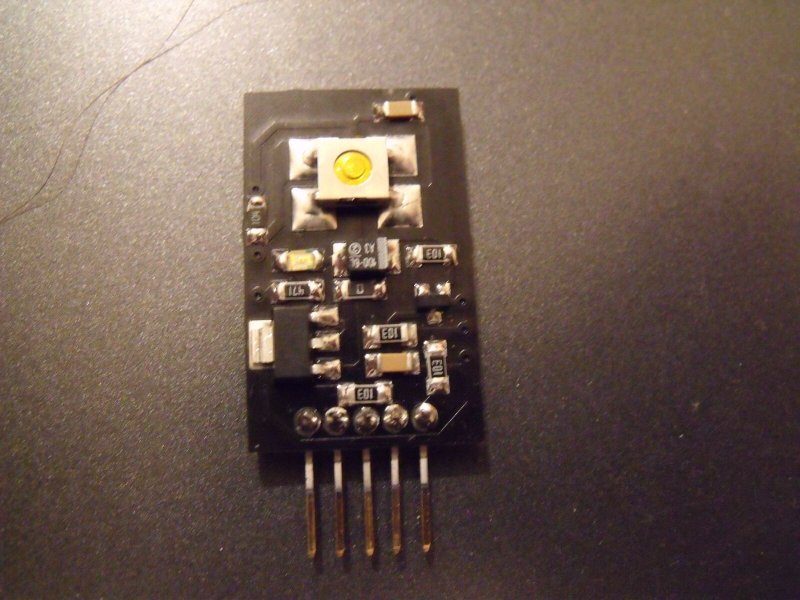

				Sziasztok! Ma elkészítettem a BTM112 modul legújabb tervezésű nyákját melyen helyt kapott egy reset gomb és egy led mi jelzi a kapcsolat állapotát és ha reset történt.. Ez a modul alkalmas bármilyen PIC  soros porti vezérlésére rx-tx vonalon 5V jelszintre illesztve szabványos csatlakozóval..
				Szia! Van Neked is ilyen H-híd IC, pár darabot régebben küldtem a Wand meghajtó áramköréhez. Itt az lenne a jobb, ha vastagabb vezetékből lenne a primer tekercs, (kis Ohm-os), akkor mégjobban ki lehetne használni a híd vezérlés adta lehetőségeket. Nézegettem, könnyen hozzá lehetne a bázis PIC programját is igazítani, ha arra szükség lenne. Van a 2. lába az IC-nek, ami ha alacsony szintre kerül letilt, nincs a kimentén ilyenkor semmi. Így a kikapcsolása az H-hídnak meg is lenne oldva a PIC felől. A vezérlő frekit úgy kellene beállítani, hogy 50%-os kitöltéssel működjön a H-híd felé, de az sem lenne baj, ha valahogy ez PWM szinten is működne minkét irányú logikai állapotban. - Gratula a BTM112 modulhoz!
