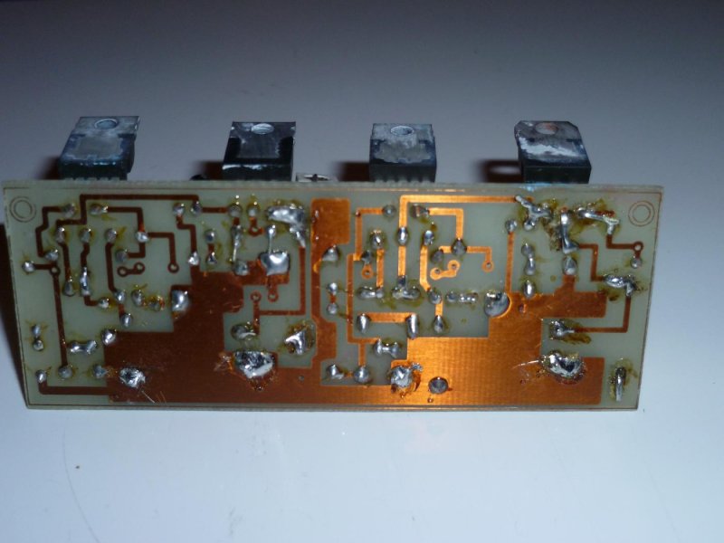

Sziasztok ! Ehhez a kapcsoláshoz már elkészítettem a nyákot , nagyon kíváncsi vagyok rá hogy milyen lehet mert már sok helyen láttam . http://www.hobbielektronika.hu/forum/files/a2/a2e88e409200f92dbf12e...63.jpg
Kérhetnék róla valakitől véleményt itt ? Biztosan megcsinálta már ezt valaki itt . Láttam már több hasonló rajzot is, konkrétan az érdekelne , hogy ez működő képes vagy sem. Köszi szépen a válaszotokat !
Köszi szépen a választ! Viszont volna még egy kérdésem mert hogy kell bele 1db 16 mikrofarados kondi még pedig az ami a TDA2030asok 2eslábát köti össze 3.3kilo ohmos ellen álláson át. Ilyen kondit nem sikerült kapnom csak 1 10mikróst meg egy 4.7 mikrósat . Ennyi eltérés okozhat valamilyen problémát itt?
16 mikros kondi nincs is, nem szabvány.Szerintem el van írva.
