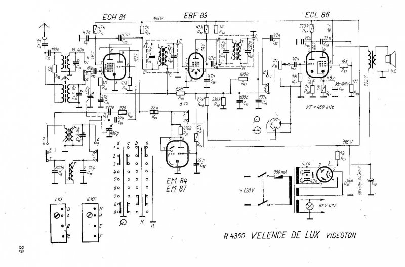

Helló mindenkinek. Lenne egy olyan kérésem hogy nem tudná-e valaki felrakni a Videoton Velence de Luxe RA 2102 kapcsolási rajzát? Vagy esetleg a trafó bekötését ha valaki leírná, azt nagyon megköszönném!

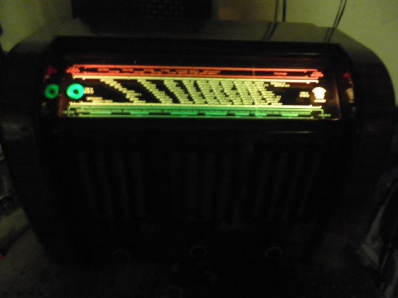

Gyorsan két kép a végkifejletről, bár nem tul jók. Köszönöm a segitséget!

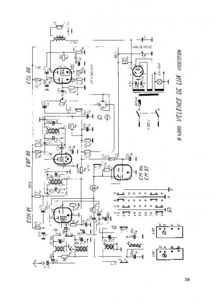

(#) Janó bácsi válasza vikipapa hozzászólására (») Feb 23, 2011 /
Itt a Velence de Luxe rajz, a szám nem azonos, de állitólag csak a doboz változott, a kapcsolás maradt.
(#) hatvanasjocó válasza vikipapa hozzászólására (») Feb 23, 2011 /
A két típus lényegében ugyan az.
3+2 (ECL86, EBF89, ECH81, EZ80, EM84) csöves, hat hangoltkörös, két hullámsávos (R-K), váltóáramú hálózati középszuper rádióvevő nyomógombos hullámváltóval, EM84-es hangolásjelzővel, fakávában. A rádió a Velence sorozat tagja. Előző változata az R4360-as volt, amiben a régi Velencék szerkezete lett beépítve. Az RA2102-nél viszont már módosítottak a belsőn, nyomógombos hullámváltóval szerelték. Módosították a skálalap rajzolatát. Egyes készülékekben az EZ 80-as hálózati egyenirányító cső helyett szelén egyenirányítót alkalmaztak.
(#) vikipapa válasza hatvanasjocó hozzászólására (») Feb 23, 2011 /
Nagyon köszönöm mindkettőtöknek a segítséget. Most már be tudom azonosítani a trafót.
Teszek fel egy jobban használható rajzot.
(#) ticseboy hozzászólása Feb 23, 2011 /
Nálam is van egy Velence de Luxe, de még nem dugtam be, állitólag műköképes a kis rondaság. Holnap lehet kipróbálom.

Viszont a Velencének hitt rádióm egy Melodija luxus lett, most hogy előbányáztam. Viszont tényleg üzemképes a kicsike, csak a dobozát lessz nehezebb rendbevágni, mert hiányzik róla egykét diszitő elem.
