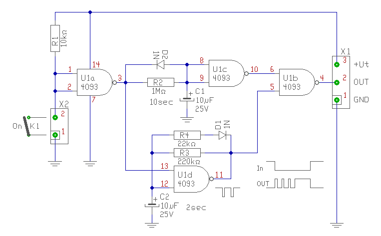

Hello! Ez jó lesz? üdv! proli007

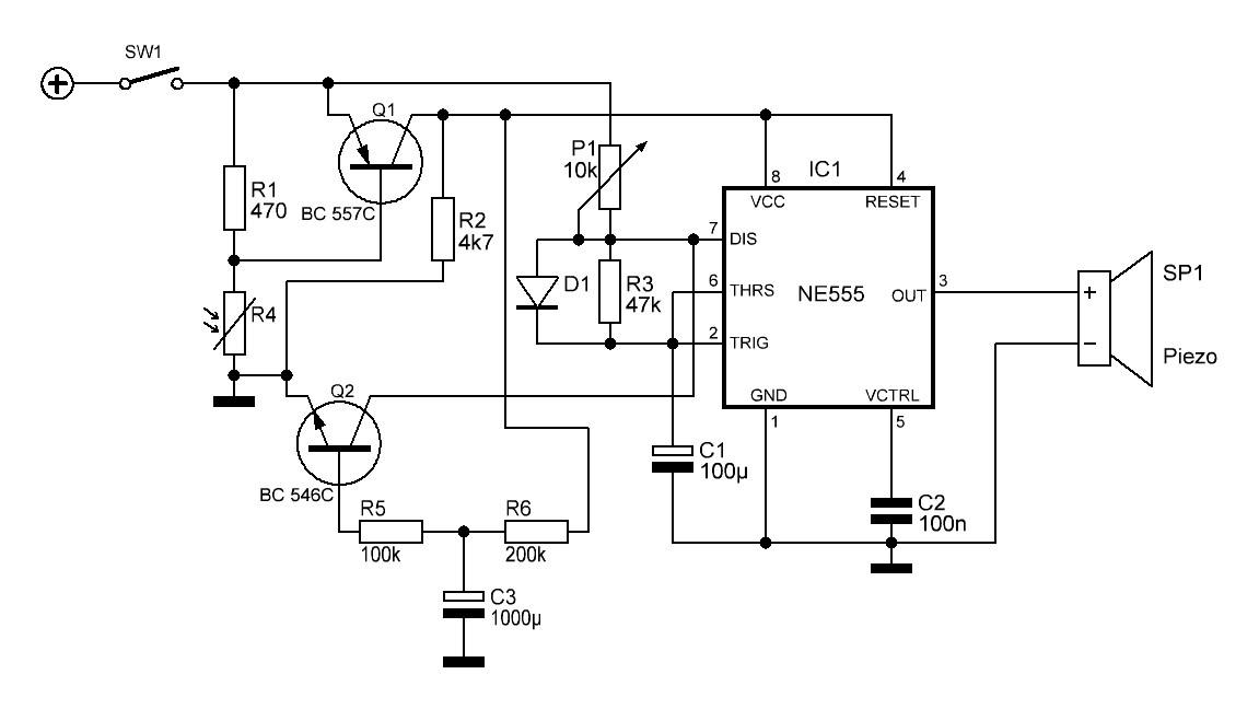

Nem tudom, de azért ki fogom próbálni. Azért ragaszkodom a 555 IC-hez nagyon univerzális mellesleg van belőle egy rakással itthon és szeretném elhasználni.
Mellékelem a rajzot ami jelenleg üzemel.
Ha fény ereje eléri a megadott szintet akkor Q1 tápot ad és elindítja az időzítőt.
P1, D1, R3, C1 alapján kb. 3 másodpercenként csippan egyet közben töltődik a C3 kondi. Ahogyan töltődik a C3 a 3 másodpercenkénti csippanások hossza megnő és kb. 1 perc után folyamatosan sípol a piezo.

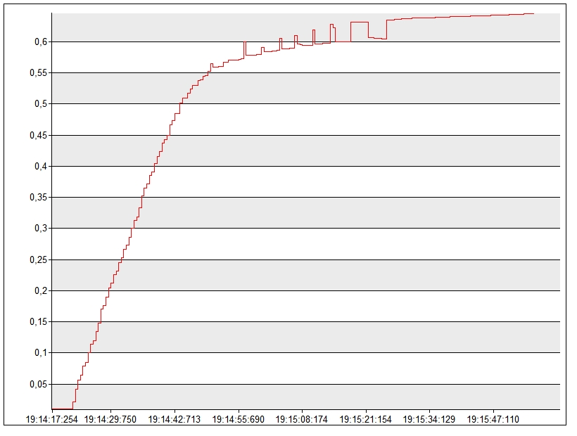

Mellékeltem a sematikus rajzot és a Q2 nyitási folyamatát.

Blackdog: eltaláltad, az élesebb nyitásért van a plusz tranzisztor, és a nagyobb küszöbfeszültségért vannak a diódák (lehetne zener is). Csak nem tudom, hogy behoznak-e valami olyan jelenséget, ami miatt meg se mukkan. :nemtudom:

Ezt a sip-tranyo.jpg-t hogy csináltad? Szimuláció, vagy mérés? Lehet, hogy le vagyok maradva, de ez nem ismerős.

„Ezt a sip-tranyo.jpg-t hogy csináltad?”
A multiméteremmel mértem a feszültséget amit a számítógép közben rögzített. És ez a jpg lett a végeredmény.
(#) vicsys válasza blackdog hozzászólására (») Ápr 25, 2011 /
Szerintem a szoftver és hardver összeállításra volt kíváncsi. Mellesleg én is. Eddig nem találtam semmi normális datalogger progit. Ha szépen megkérlek, nem részleteznéd egy kicsit?

Pedig semmi extra:
Maxwell MX-25328 multiméter és a saját szoftvere.
A szoftver folyamatosan rögzíti a mért adatokat és a végén van lehetőség jpg és xls exportra.
Tapasztalatom szerint az 1sec alatt lefutó folyamatok rögzítésére gyorsabb multiméter kell, de nekem csak erre volt pénzem.
