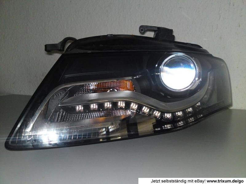

(#) Spykee hozzászólása Feb 27, 2011 /

Vettem olcsón 1 pár Audi A4es lámpát (azt a csúnya ledesfélét )
Na ahogy elnézegettem a képeken (élőben még nem láttam, mert majd csak most hozza a futár vmelyik nap) van rajta pár csatlakozó, ami nem csak abból áll hogy 1 test, meg pár kapcsolt pozitív...
van rajta xenon trafó, meg led vezérlő külön, De a lényeg az a fő csatlakozó kapcsolása lenne.
A kérdés az lenne, hogy esetleg valaki nem tudna-e nekem kapcsolási rajzot szerezni-mutatni?
Ha sikerülne valami "mezei" kivezetéseket alkotni hozzá, akkor hajlok rá, hogy belefaragjam a kocsiba (B vectra)
Az építő jellegű hozzászólásokat előre is köszönöm
(#) sufni-tunning válasza Spykee hozzászólására (») Feb 27, 2011 /
Első gondolatom osztom meg Veled.
Szerintem van benne lámpaállító, és akkor már minimum 3 vezeték ki is esett abból a sokból. De lehet csak kettő, most ahogy gondolkozok. Mert ugye a polaritást válthat és akkor a másik irányba indul el a motor.
Ehhez jön hozzá a helyzetjelző, a tompított és a reflektor meg egy test.
Ezeket valószínűleg tudod, de ezeket látni is fogod, ha leveszed a gumisapkát, mert ott lehet benn a xenon izzó.

(#) Spykee válasza sufni-tunning hozzászólására (») Feb 27, 2011 /
igen, ezekkel én is számoltam, csak ugye ha minden igaz,van benne még kanyarkövetés is. meg hát a led vezérlő is biztos nem csak 2 ellenállásból meg egy tranyóból áll
Jövő héten már többet tudok, mert valamelyik nap megjön.
Gondolom nem úszom meg a szétborítását, de még akkor sem biztos hogy minden tiszta lesz.

(#) CsemanAttila válasza Spykee hozzászólására (») Feb 27, 2011 /
Az oké, hogy van e jelzés, de az nem azt jelenti, hogy bármibe befaraghatod és kész... Hivatalosan a gyári dolgokat, semilyen formában nem lehet átalakítani. Ha olyan rendőrt fogsz ki, még a műszaki is ugrik a kocsiról, és ha oda írja miért akkor csak kpm helyezi újra forgalomba.... Jó, hogy teli van okosságal, kanyarkövetés, magasság állítás, stb de ezek neked nem fognak működni, csak világítani fog azt kész...
De, hogy érdemben is hozzá szóljak. Kell egy műszer és szerintem a javát sima szakadás vizsgálóval ki lehet sakkozni. Ha benne van a trafó+elektroinka akkor azt is egyszerű bekötni. Megkérdezhetem mennyiért vetted?? A helyedben eladnám jó kis haszonnal, és vennék belevaló lámpát és beraknám azt. Még egy kérdés. A befaragást hogy gondoltad? Szétnéztél már valaha b veci lámpája körül?

(#) CsemanAttila válasza Spykee hozzászólására (») Feb 28, 2011 /
Lepapírozás abban az esetben lehetséges, ha olyan ember, vagy cég végzi, akinek van ilyen fajta faragásra engedélye. Ő ad egy igazolást, egy pecsétet meg egy aláírást, hogy mindenféle szabálynak és előírásnak megfelel. Ezzel mehetsz majd KPM vizsgára.
"de a magasságállítás az nem lehet olyan nagy mágia. abban is csak egy villanmotor van, ami intézi."
meg egy-egy giroszkóp (ha jól rémlik) a futómű két oldalán valamint egy ehhez tartozó központi vezérlőegység ami feldolgozza a jeleket. Szóval nem olyan egyszerű a dolog.
Vettél egy a4-es lököst? Már a szélességnél elbukott az egész dolog. Arról nem is beszélve, hogy sem a sárvédőkhöz, sem a motorháztetőhöz nem fog illeszkedni. Magyarul az egész elejét át kéne faragni.

(#) atiotezer válasza CsemanAttila hozzászólására (») Feb 28, 2011 /
A Xenon automata magasság állításhoz az első és a hátsó futóműben van 1-1-db szenzor + elektronika, a lámpában a magasság állítást meg léptetőmotor végzi.
