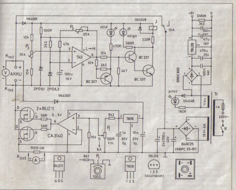

Egy gyors kérdés. Mi történik akku nélküli üzemnél? Na és rövidzárnál? Ha jól gondolom, akkor semmi, mert eleresztett állapotban lesz a relé.
Mint mondtam nekem még csak a primer oldali vezérlése van meg a dolognak a sec oldalon csak 1 Gratz híd arról meg az akkura most ha nincs akku akkor nem történik semmi, rövid zárnál meg olvad a bizti. De ha kész lesz a sec oldali rész akkor elméletben semminek nem szabad történni mivel addig míg nincs akku az elektronika sem működik!
A teljes kellene. Nagyon köszönöm. Trafót mekkorát szerezzek hozzá?
Szia. Az R8 értékét csak én nem látom vagy lemaradt a rajzodról. Nekem is van egy hasonlóan egyszerű rajzom. Azzal a szekunder oldalon lehet áramerősséget szabályozni. Vagy 25 éve találtam a rádiótechnikában.
Ez annyira bevált, hogy más kapcsolást nem is építettem ,de ezt kb 20 példányban. Eddig még egyetlen példányt sem hoztak vissza javításra. A hétvégén megkeresem a rajzát és felteszem.
Valóban az R8 értéke le maradt, 6,2K ohm. Bocsánat. Trafónak én most épp egy 1500W-os rossz szünetmentesből kiszedett trafót használok.

Üdvözlök mindenkit volna egy kérdésem hogy az itt kapcsolások rovatban van egy akutöltö (mellékelt kapcsolás )és nekem nem kell hozzá a panelmérő.
Nem tudom de leradíroztam a nemkívánatosakat így jó -e Válaszotokat előre is köszönöm Üdv Sada

Végigolvastam az egész témát. A csatolt elektronikát szeretném megépíteni ATX táphoz. Kérdésem az lenne, hogy az R082/5 W shunt ellenállásnak mi a szerepe az áramkörben? A boltban csak 1 Ohm 5w tudott adni a jóember. Ha nem találok pontosan ugyanekkorát, milyen határok között lehet a helyettesítő alkatrész ellenállását módosítani, hogy ugyanezt tudja az áramkör a végén? üdv: b28 Idézet: „Legnagyobb gyerekkori élményeim közé tartozik az akku felett a durranógázt gyújtogatni, amíg apám fel nem pofozott érte.” Már megbocsáss, de nagyon helyesen tette. Ilyet eszébe ne jusson senkinek se csinálni, mert fokozottan tűz és robbanásveszélyes! Most gondolj bele, felrobban az akku, rád fröccsen a sav...
11-12 db 1 Ohm-osat kellene párhuzamosan beforrasztanod. Ezen a söntellenálláson méri a töltőáramot. 1 Ohm-osokból 1 W-osak is megfelelnének.

Én már jópár ilyen töltöt csináltam. Most is készül épp egy. Én ugy csinálom meg a 0,082 ohmot, hogy 1db 0,1 ohmos /5W és 1db 0,82 omos /5W kötök párhuzamosan. Ez 0,08245 lessz. Az tökéletes oda.
