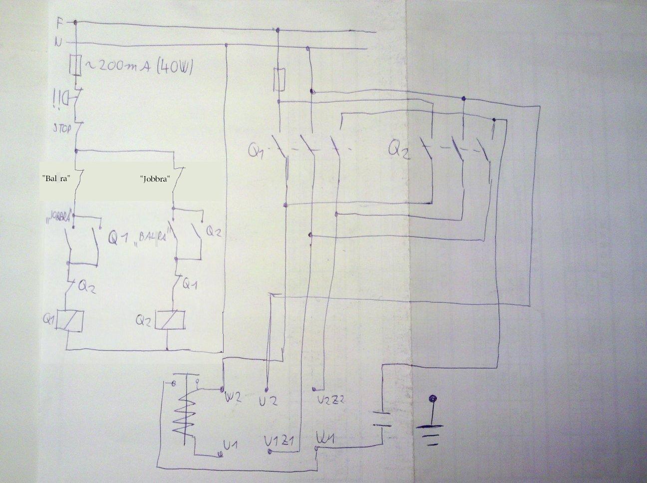

Ha ha. Ezt komolyan gondolod? Azzal mi változik? Csak akkor lehet megfordítani a forgásirányt, ha a fő-. és segédfázis tekercsek egyformák. Akkor a tekercsek felcserélésével megfordul a forgásirány. Máskülönben nem.
Lerajzoltam neked a bekötést, egy kettős átkapcsoló kell neked. Azonban átkapcsolni csak a motor teljes leállása után lehet, mert egyrészt hatalmas áramokat kapcsol ha forog még a motor ,mert az indító kondi elég nagy, másrészt hiába kapcsolod át, az egyfázisú motor hirtelen irányváltáskor képes továbbforogni ugyanarra! üdv. Foxi
Ott van benne, hogy kell bekötni egyik irányba és hogy a másik irányba. Egy kétpólusú váltókapcsolóval megoldható a forgásirány váltása. Vigyázz, ez még indítókondenzátoros. Ha esetleg elkötsz valamit robban a kondi.
Az indítást megállítást két külön nyomógombbal megoldható egyszerűen, de lehet kapcsolóval is. Viszont a vészleállításhoz így is kell egy komolyabb relé, vagy egy kisebb mágneskapcsoló. Írd le mi kell pontosan és akkor akár összedobok egy kötözési rajzot. Az alap elemeket felismered szimbólumról? Gondolok itt az automatizációban használt pár dologra, nyomógomb, relé, mágneskapcsolós, biztosító, stb.
Az alap ötletem az volt, hogy 1 irányváltó kapcsó egyben a gép főkapcsolóm mivel a forgás irányát csak a munkafolyamat során max 1-2 x változtatom. az indítás és leállítást nyomó gombal szeretném megoldani, és 1 vészleállító gombát is szeretnék a rendszerbe (az ördög nem alszik alapon). Igen az alapelemeket felismerem 1 rajzon, mondjuk most épp a mágneskapcsoló nem ugrik be de valszeg felismerem. Azt pedig nagyon megköszönném ha összedobnál 1 rajzot.
No csináltam egy rajzot. Három nyomógomb, meg egy vészleállító. Két mágneskapcsoló kelleni fog.
A motort szerintem 5Aes biztosítóval tudod védeni. A vezérlési kört én most 220Vosra rajzoltam. Ha nem tudsz beszerezni ilyen elemeket, vagy szabályosabban akarsz eljárni, esetleg veszélyes környezetben lesz használva, akkor egy 12(24)Vos trafóról tápláld. Ez váltófeszültség, találsz ennek megfelelő mágneskapcsolót. A motort és a vezérlő fém dobozát okvetlenül földeld le. Egyszerre csak egy mágneskapcsoló kapcsolhat, ha jól emlékszem a kapcsolás pillanatában 35Wos. Kicsit fölé kell méretezni legyen egy kicsi tartalék ezért írtam 40Wot. Egy hozzáértő még nézzen rá. Ha mindent jól rajzoltam bolondbiztosnak kell lennie. Utólag amit rászerkesztettem a rajzra az a nyomógombok másik érintkezőpárja. Elhagyható, de akkor tapsológépet csinálhatsz, ha egyszerre nyomod meg a két nyomógombot, nem ajánlott
Esetleg ha feljebb kötöd a mágneskapcsolók segédérintkezőjét, akkor nem lehet megállás nélkül forgásirányt váltani.Feledékeny az ember, valamikor ez kisujjból ment. Ha nem érthető, berajzolom.

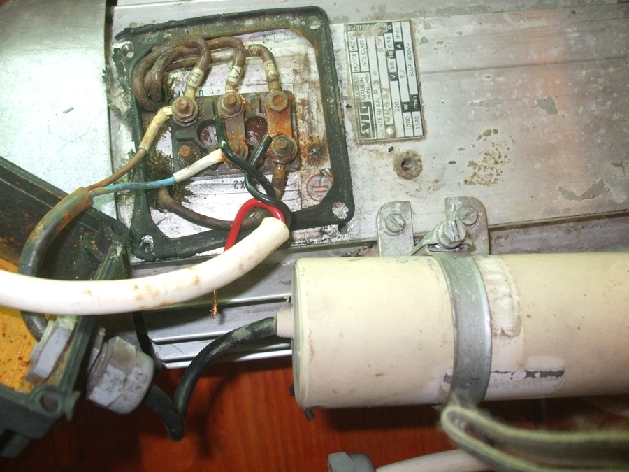

Segítséget szeretnék kérni egy 230V 1.5KW-os motor forgásirány változtatására. Jelenleg így van bekötve : azt szeretném, hogy a motor a másik irányba forogjon, hogyan kell átkötnöm. A két fekete vezetéken kapja a 230-at, a pirosat a motor testre kellene kötni, de az a rögzítő csavar beletört, így a burkolat alá szorítom be amikor rácsavarozom a burkolatot. A kék és a barna vezeték a kondenzátor vezetékei.
Pontosan melyiket is? esetleg nem tudnád lerajzolni? A motor egy gép belsejében van már beépítve, alig lehet hozzáférni, nem látom hogy melyik az u1. Látok a fényképen egy Z1-es feliratot, a középső vezetéken, de a többit én nem tudom kivenni mi van ráírva.
A fényképen jól látszik. A felső háromból a két szélsőt. Nem kell ehhez rajz.
