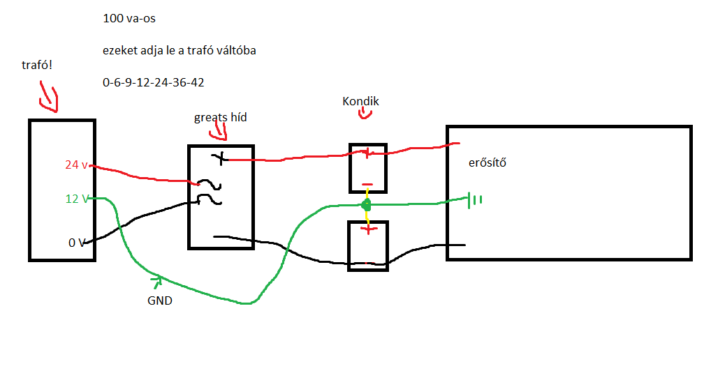

				Sziasztok kellene egy kis segítség, meg se szólal az erősítő! linkeltem egy bekötési rajzot! please HELp!  hogy jó-e
				Hello!! Ez így nem jó... :no: Nem csoda, hogy nem szól. Ha ezt tudja a trafó ami rá van írva, akkor ez nem szimmetrikus megtáplálású. Tehát nem tud +-24V-ot. Neked olyan kellene, hogy 24V 0V 24V. És akkor lenne a bekötési módszered helyes.
				Így kellene, bekötnöd, ha tud ilyen táplálást a trafód. Nézzd meg alapossan, ha nem akkor küldöm a következő rajzot, hogyan csináld.

				vagy ezt próbáljam meg csinálni?
				Ennél jobb ha a 0-24-42V-ra kötöd, 24V-os ág a GND, a másik a kettő a graetz-re.
				Az is egy megoldás, amit linkeltél. Megprobálhatod azzal.
				de az már sok lesz nem? egyen irányítva az már 59V és az sok! most búg mint az állat 0-12-24en. és melegszik bemenetre van kötve lemértem a +oldalt és a GND-t 18v jött ki de viszont -oldal és a gnd -t 0v jött ki 50hz es búgás van szerintem ez így nem jó viszont van van egy másik trafóm 63v jön kiváltóba rajta 3 ág van kimenetben ha a 2 szélsőt mérem akkor, 63v ha az egyik szélsőt és a középsőt akkor vele szerintem az a 0V akkor, 63-0-63 egyen irányítva 90v

  megpróbálom ez a bekötést
				Megpróbálom lefényképezni a toroidot (nincs itthon), és elküldeni. De ha az utóbbi áll fenn, akkor esetleg tudnál segíteni valami csökkentős-áramkörben, meg egyenirányításban? (Hülye informatikus vagyok és nem műszerész   )
				Probáld meg. Énis linkelek egy rajzot az ugyanz, de ezen talán érthetőbb. De a pufferelést ne sajnáld, mert ez így egyutas egyenírányítás lesz ahol, a bemeneti sinusos váltakozó feszültségednek csak az egyik félperiódusát tudod hasznosítani, tehát például a sinusjel felső púpját. Ezért ezt pufferkondi rengeteggel kell "kárpotolni" Csináltam egy rajzot, ami bemutatja amit írtam. Ideális esetben a zölldel rajzol vonal lenne a tökéletes, de ezt elérni nem egyszerű, ahhoz rengeteg pufferkondi kellene. A piros vonal az már nagyon rossz, ott már hallgathatatlan lenne az erősítő, akkorát esne a feszültség.						 | Bejelentkezés Hirdetés |
