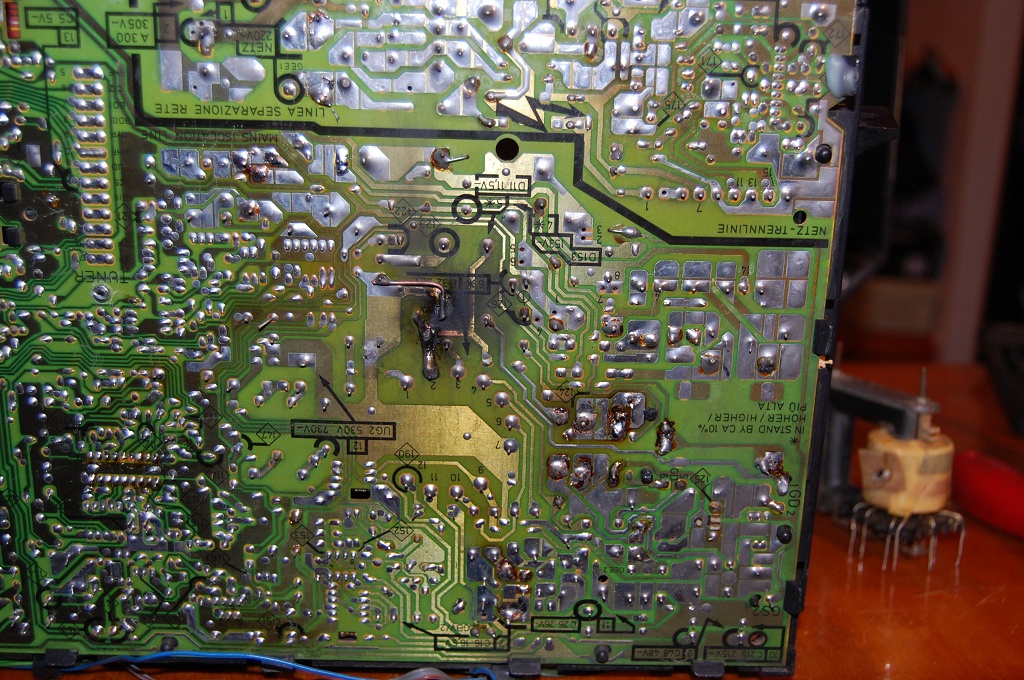

Segítséget szeretnék kérni, ismét. Lassan kitanulom a szakmát ![]() Szóval lenne egy Metz 7945 típusú tv amiben 687G panel van. szóval az a hibája hogy a képen is látszik hogy ott szikrázik áthúz a nagyfesz a két pont között. A pirossal karikázott alkatrészek szakadtak ill. égetek voltak ezért cseréltem.A kékkel karikázott kondiknál van az iv áthúzás. Még nem cseréltem ki őket, majd ma. szerintetek mi okozhatja a hibát, sorvég zárlatos lenne? Kívülről a sorvégen nem látszik égés vagy ilyesmi. Segítséget előre is köszönöm.

![]() Lemaradt egy kép meg egy kicsit kusza lett a szöveg is, de remélem azért kilehet bogarászni hogy mit akartam mondani. Itt összeforgattam az alkatrész oldalt és a forrasztási oldalt a képen.
Kapargasd ki az égett nyákot, cseréld ki az érintett kondenzátorokat és hajrá!
Kicserélgettem a kondikat és megszűnt az ív áthúzás, de semmi több. A 47ohm-os ellenállás meg fő, gondolom még valami beterhelhet neki, de nem találok semmit zárlatos motyót benne. Sanszos a sorvég, mi? Mondjuk ahogy most nézem annak nem sok köze van a sorvéghez a 47 ohm os ellenállásnak.
Ezt a fajta panelégést kimozgósodott forrasztások szokták okozni. És mivel itt elég nagy feszültségek vannak és nagy áramok folynak, könnyen kialakulhat ilyen égéses folyamat a rossz érintkezés miatt. A sortápfeszültség eljut a végtranzisztorig?

Na megnéztem a tranyót is és kiszedve is jónak mértem.
A sorvég lábai közt ennyit mértem: 7-2, 7-3 és a 7-4 közt is 208 V mértem. Az 1-2 közt 158V ot mértem, és igen a tranyón is van fesz azaz eljut odáig. A többin nem volt fesz a gnd hez képest. Ötlet? Amit tudtam már végignéztem rajta.
