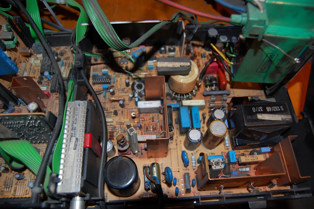

(#) Baxi hozzászólása Márc 3, 2011 /
Hi Mester
Segítséget szeretnék kérni, ismét.
Lassan kitanulom a szakmát , de messze van az még
Szóval lenne egy Metz 7945 típusú tv amiben 687G panel van.
szóval az a hibája hogy a képen is látszik hogy ott szikrázik áthúz a nagyfesz a két pont között.
A pirossal karikázott alkatrészek szakadtak ill. égetek voltak ezért cseréltem.A kékkel karikázott kondiknál van az iv áthúzás. Még nem cseréltem ki őket, majd ma.
szerintetek mi okozhatja a hibát, sorvég zárlatos lenne?
Kívülről a sorvégen nem látszik égés vagy ilyesmi.
Segítséget előre is köszönöm.
(#) Baxi válasza Baxi hozzászólására (») Márc 3, 2011 /
Nem tudtam módisítani az előző hozászolást
Lemaradt egy kép meg egy kicsit kusza lett a szöveg is, de remélem azért kilehet bogarászni hogy mit akartam mondani.
Itt összeforgattam az alkatrész oldalt és a forrasztási oldalt a képen.
(#) kadarist válasza Baxi hozzászólására (») Márc 3, 2011 /
Kapargasd ki az égett nyákot, cseréld ki az érintett kondenzátorokat és hajrá!
(#) Baxi válasza kadarist hozzászólására (») Márc 3, 2011 /
Kicserélgettem a kondikat és megszűnt az ív áthúzás, de semmi több. A 47ohm-os ellenállás meg fő, gondolom még valami beterhelhet neki, de nem találok semmit zárlatos motyót benne.
Sanszos a sorvég, mi?
Mondjuk ahogy most nézem annak nem sok köze van a sorvéghez a 47 ohm os ellenállásnak.
Ezt a fajta panelégést kimozgósodott forrasztások szokták okozni. És mivel itt elég nagy feszültségek vannak és nagy áramok folynak, könnyen kialakulhat ilyen égéses folyamat a rossz érintkezés miatt. A sortápfeszültség eljut a végtranzisztorig?
Na megnéztem a tranyót is és kiszedve is jónak mértem.
A sorvég lábai közt ennyit mértem:
7-2, 7-3 és a 7-4 közt is 208 V mértem. Az 1-2 közt 158V ot mértem, és igen a tranyón is van fesz azaz eljut odáig.
A többin nem volt fesz a gnd hez képest.
Ötlet? Amit tudtam már végignéztem rajta.

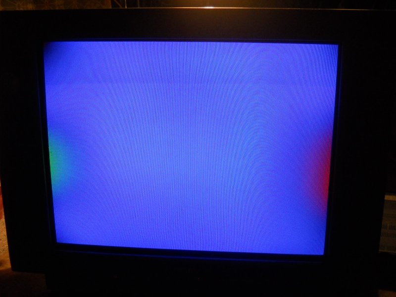

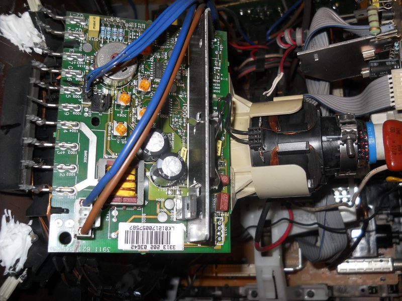

(#) bihari laci válasza kadarist hozzászólására (») Márc 3, 2011 /
Szia na elindult a tv csak nem ok a dolog ,van egy kis szin árnyalat benne és nemtudom ki szedni telyesen és ehez az eltéritőhöz nem voltak gyűrűk a képcsőnyakán,van egy pár kép.
(#) kadarist válasza bihari laci hozzászólására (») Márc 3, 2011 /
A konvergencia is jól szét van csúszva. A dinamikus konvergenciapanelen kellene állítgatni. Ez a panel van az eltérítőre szerelve.
Probáltam állitani de ne csinált semmit ,melyken kell állitani ,nem szeretném össze tekergetni?.
