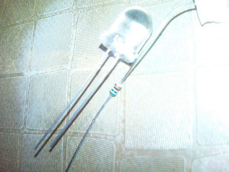

(#) operable hozzászólása Márc 1, 2011 /
Vettem 8mm-es kék ledet, 12 V hoz ellenállással. Hogyan kössem be?? Itt van előttem az akksi, forrasztó...
(#) peter1995 válasza operable hozzászólására (») Márc 1, 2011 /
Hát sorba vagy párhuzamba.HA van elég ellenállás akkor párhuzamba.
